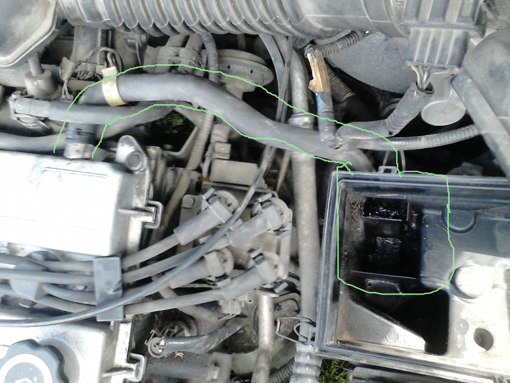

    Witam, nie wiem czy dobry dział.. jeśli nie to proszę o przeniesienie. Mam pytanie dotyczące tego przewodu co w załączniku dałem, mam mondeo mk1 1.8 16v i tym zaznaczonym na zdjęciu wężykiem wycieka olej do obudowy filtra powietrza.. Czy to normalne? I po co ten przewód jest? Pozdrawiam.

    Tym przewodem ma być zasysane powietrze do skrzyni korbowej aby przewietrzać silnik, a następnie odciągane drugim przewodem do kolektora ssącego i przepalane.
    Jeśli tam pojawia się olej, znaczy to iż mamy problem z zapchaną odmą( wąż odpowietrzający do kolektora ssącego) lub mocno zużyty silnik w którym przedmuchów jest tak dużo, że odma nie wyrabia z odsysaniem tych oparów i przewietrzaniem skrzyni korbowej.
