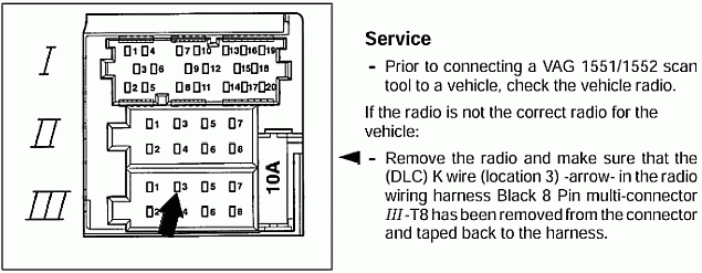

    3. Napięcie/niefabryczne radio.
    Na złączu K-Line, po podłączeniu woltomierza wyskakuje napięcie ok 12,8V. Mam niefabryczne radio i podobno w takiej opcji - może być przebicie z zasilania 12V do K-Line. Wtedy diagnostyka może być niemożliwa i trzeba odciąć kabelek z radia (dochodzący do czarnej kostki, 3 pin) i zaizolować.
    Audi A3 8L - brak połączenia z ECU. Inne moduły chodzą.
    Problem w tym, że w kostce radia, nie ma pod 3 pinem żadnego kabla. Musi się kończyć w innym miejscu.
    Po poprzednim właścicielu odziedziczyłem w okablowaniu mały... bałagan. Ktoś miał podłączony do radia, zestaw głośnomówiący do jakiejś starej Nokii. Masakra. Zdecydowałem się usunąć stare przeróbki, ale... kostka do radia chyba jest dorabiana - niefabryczna :/. Widać to po lekko niechlujnej robocie. Kabel jest tak krótki, że nie mogłem nawet wykonać zdjęcia (nie idzie się tam fizycznie odstać). Główna wiązka, która idzie do radia, jest rozbebeszona i widać tam jakieś kombinacje (poprzecinane kable, coś zaizolowane itp. itd.). Całość jest wykonana w ten sposób, że ciężko cokolwiek wybadać.
    Mimo już kilkukrotnego rozkręcenia tunelu środkowego, centralnej konsoli i osłony kierownicy - nie wiem gdzie jest kabel z K-Line, który miał dochodzić do radia... Nie widziałem do nigdzie, a rozumiem, że powinien być szaro/biały.

    Ad 3. Gdzie się zaczyna kabel z K-Line, który idzie do 3 pinu na czarnej kostce od radia?
    Skoro nie wiem, gdzie się kabel kończy, to może odetnę go w miejscu w którym się zaczyna... A może przebicie jest w innym miejscu?

    Radio nieoryginalne. Ale K-Line niepodpięty do niego. Immo nie ruszałem nigdy.
    Myślałem, że może kabel jest przerwany, albo odcięty. Sprawdzałem więc, czy łączy pin w gnieździe ECU z pinem, w gnieździe diagnostycznym i niby jest OK.
