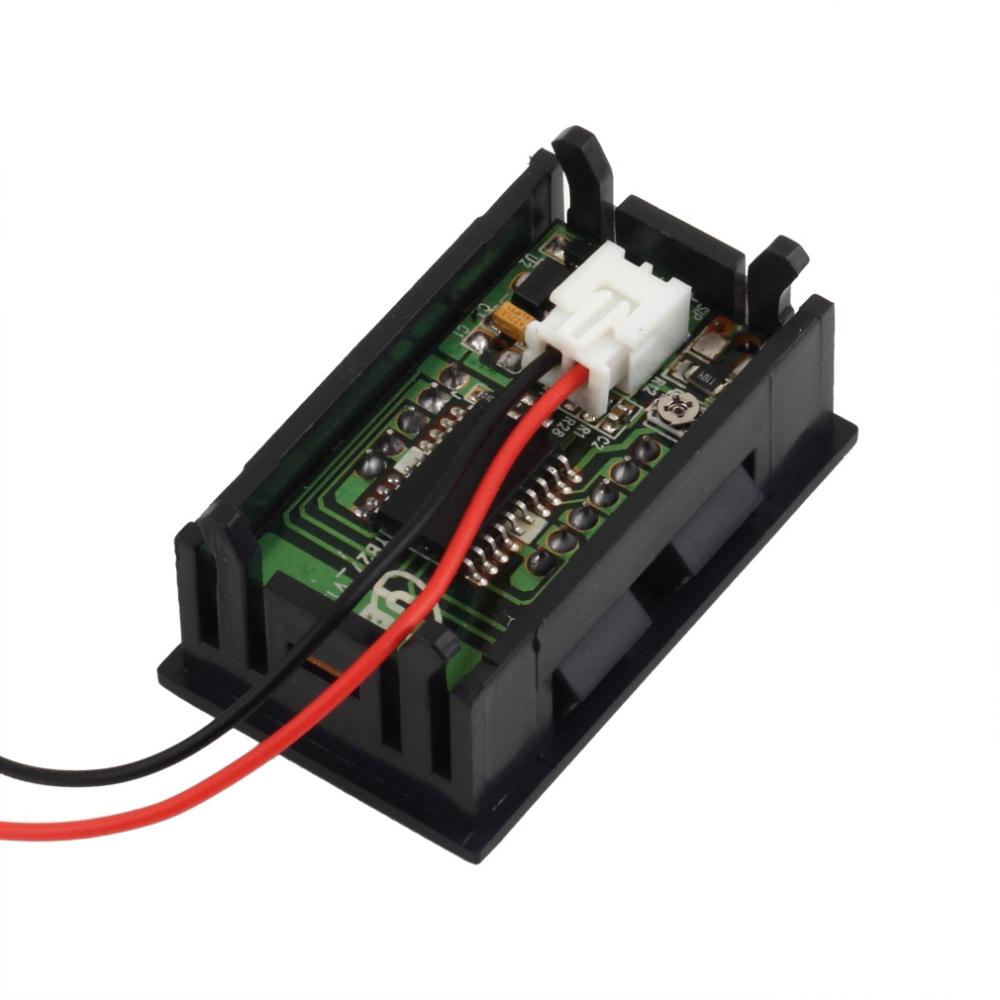

  • #12 13575212
    _jta_
    Specjalista elektronik
    No, jak to może pobierać prawie 60mA, to bez porządnej przetwornicy (albo innego źródła zasilania napięciem nie mniejszym od 22V) nie da rady i może taniej będzie użyć innego woltomierza, niż robić taką przetwornicę. Tylko pewnie jest kwestia, że ten pasuje do miejsca, gdzie ma być zamontowany? To by był powód, żeby jednak zrobić przetwornicę.
  • #13 13575291
    badam
    ten po prostu jest w obudowie i na gotowej płytce
    a robić od zera wyświetlacz z modułów na uniwersalnej płytce i całe sterowanie to wyjdzie "pajączek" a chodzi o zwartą budowę

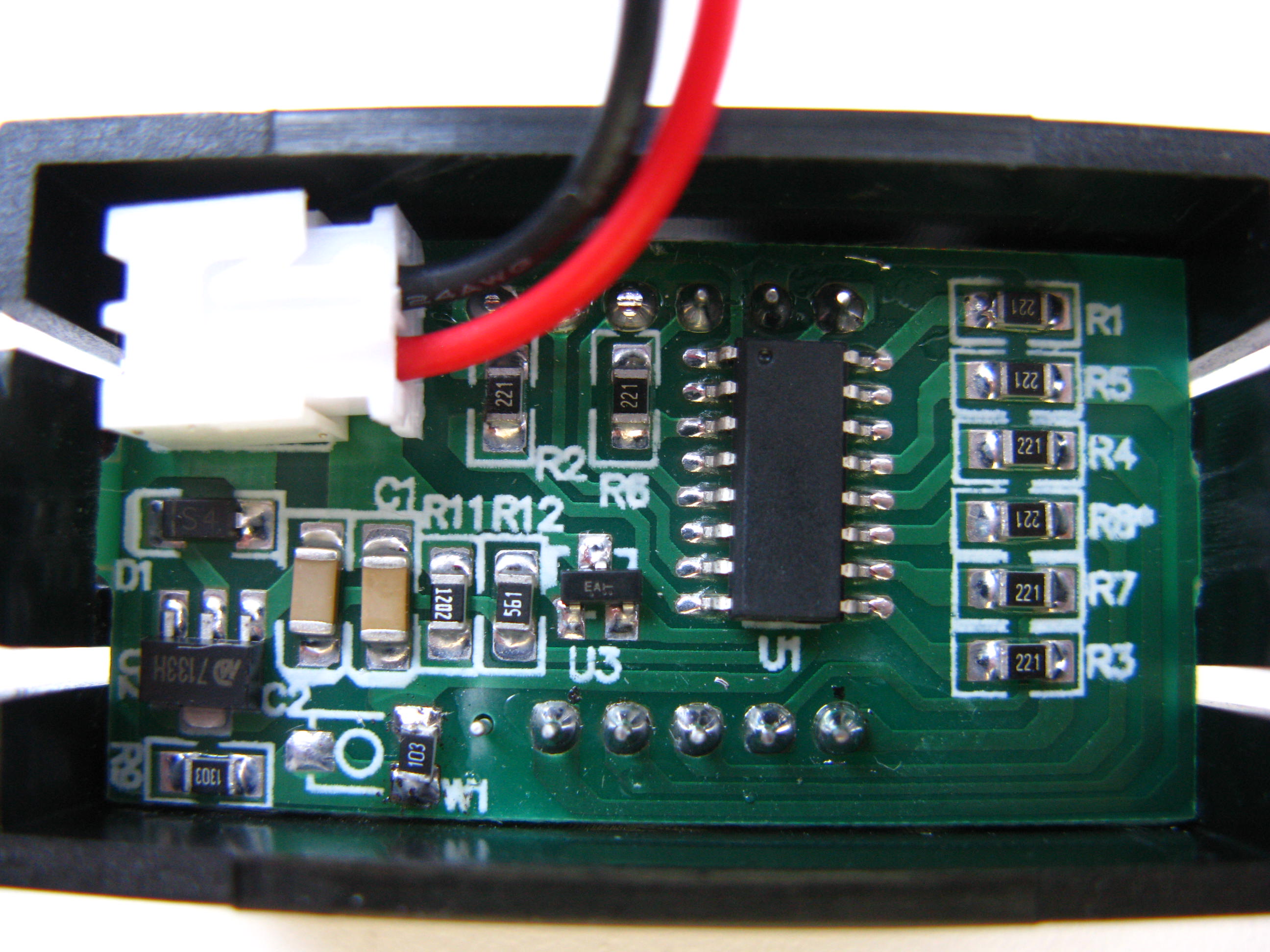

  • #14 13575773
    _jta_
    Ale żeby zrobić przetwornicę, która da np. 24V i 60mA, będziesz potrzebował osobnej obudowy.
    Ten układ pewnie ma jakiś dzielnik do pomiaru i układ zasilania ze stabilizacją napięcia, powinno się dać zrobić niezależne zasilanie, zmienić dzielnik i móc mierzyć napięcia w zakresie 0-5V zamiast 4.5-30V - ale do tego trzeba rozgryźć jego układ, a przynajmniej znaleźć w nim dzielnik i zasilanie.
  • #15 13577530
    badam
    hmm Twoja wypowiedź brzmi bardzo sensownie jeśli ją prawidłowo zrozumiałem.
    wersje z osobnym zasilaniem też mieć będę. Wtedy (-) wspólny do zasilania i pomiaru oraz dwa przewody, zasilanie i pomiar (+).
    sugerujesz ,że element przeliczający volty na wartość wyświetlaną działa tak naprawdę w zakresie mV ? i podmieniając np. opornik w układzie dzielenia uzyskam inna charakterystykę na wyświetlaczu?
    te chińczyki robią tak dziwaczne układy ,że szok ,że to w ogóle działa;) a niby czysta fizyka
  • #16 13577617
    _jta_
    Jest układ ICL7106, znany od dziesiątek lat. Mierzy napięcie w zakresie od -2 Uref do +2 Uref, przy czym zaleca się stosowanie Uref od 100 mV do 1000 mV. Raczej tu go nie ma (na zdjęciach go nie widzę, to jest układ 40-pinowy, więc jest spory i łatwo go zauważyć), ale może być jakiś podobny, o mniejszej ilości pinów. W każdym razie na sam układ scalony, który przetwarza napięcie na liczbę, pewnie wchodzi napięcie około 1V. Nie wiem, czy napisy na układach są czytelne - jeśli tak, to można spróbować poszukać not katalogowych.
  • #18 13578450
    _jta_
    Czyli 20-pinowe, obudowa wygląda na dwurzędową TSSOP20 (układ pinów na stronie 21 na dole). Napięcie zasilania powinno być od 3 do 5,5V (strona 49). Napięcie podane na wejście ADC powinno być w zakresie od 0 do napięcia zasilania - czyli pewnie gdzieś jest dzielnik, może akurat dzieli przez 4?

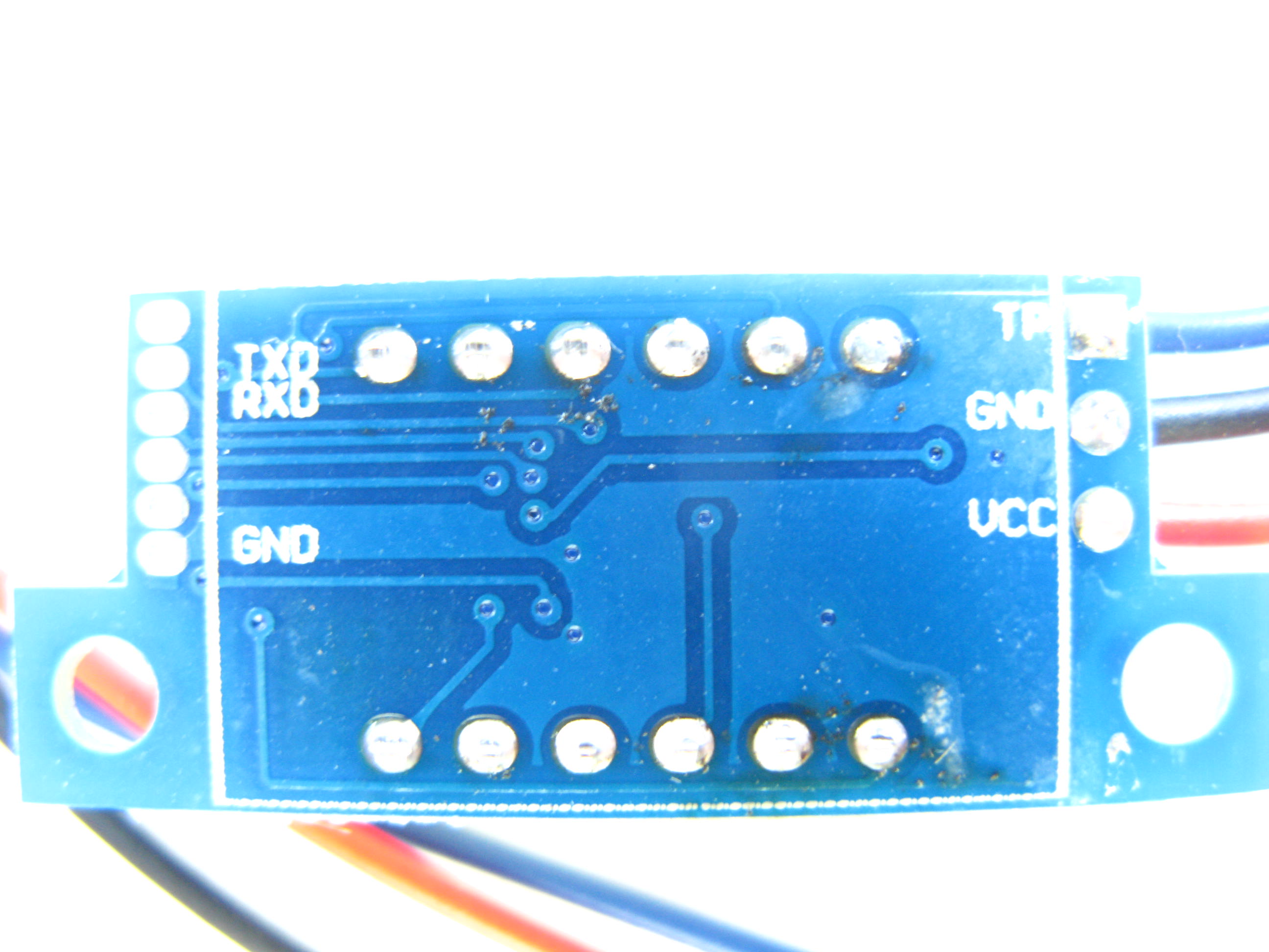

  • #19 13624146
    badam
    Mam już na miejscu 3 różne Voltomierze.
    3-ci typ (niezależne zasilanie i pomiar) ma całą elektronikę ukrytą pod wyświetlaczem...
