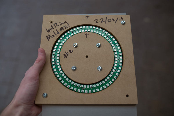

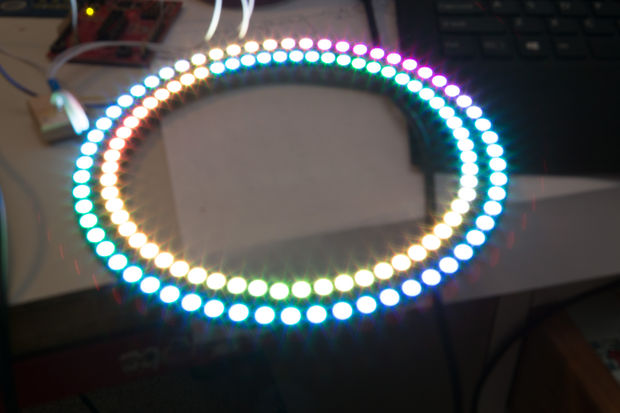

    Autor projektu od zawsze chciał stworzyć coś w miarę dużego, ale jednocześnie niezbyt drogiego. Inspirując się projektem 12 pixel neopixel ring (link na końcu) postanowił stworzyć zegar świetlny w oparciu o pierścień z diodami RGB LED. Zamiast jednak zamawiać płytkę drukowaną o średnicy 20 cm, zegar został zbudowany z kilku bliźniaczych obwodów drukowanych o kształcie łuku, które następnie zostały ułożone w okrąg. Pozwoliło to na znaczne zmniejszenie kosztów.
    Jako diod RGB autor użył 120 sztuk WS2812b z wbudowanym kontrolerem, który można sterować pojedynczym przewodem. Diody te są obecnie bardzo popularne w taśmach LED, ponieważ wymagają jedynie zasilania i wykorzystania jednego pinu do wysterowania.
    Zegar świetlny na diodach RGBZegar świetlny na diodach RGB Zegar świetlny na diodach RGB
    Zegar jest sterowany mikrokontrolerem Texas Instruments MSP430G2553. Autor wybrał ten układ między innymi ze względu na wcześniejsze doświadczenie w programowaniu mikrokontrolerów z rodziny MSP430, posiadania zainstalowanych narzędzi na swoim komputerze oraz możliwości obsługi funkcji Cap Touch. Dodatkowo zegar został wyposażony w czujnik przyspieszenia.
    Tak więc autorowi udało się stworzyć zegar sterowany dotykowo (poprzez dotykanie krawędzi PCB) i wyświetlający aktualną godzinę za pomocą diod. Świecące diody LED pełnią funkcje wskazówek, gdzie dioda świecąca na żółto oznacza sekundy, zielona minuty, a blok 3 diod świecących na purpurowo - godziny.

    Ogólnie pomysł fajny, ale pomyślałbym o dokładniejszym przedstawianiu godzin oraz minut. Zwyczajnie wyświetlanie czasu, może powodować błędne odczytanie godziny :)

    Projekt ciekawy , ale tak jak napisał kolega elektron2011_92 mogą być kłopoty z odczytem godzin.Projekt równie ciekawego zegara RGB , ale bardziej złożonego można znaleźć na stronie
