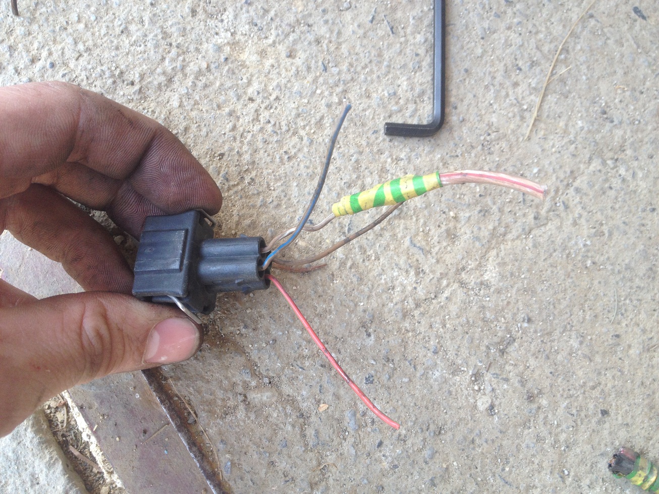

    witam wszystkich potrzebuje pomocy jak widać na załączonych zdjęciach poodcinane są kable od czujnika ciśnienia klimatyzacji w 4 miejsach poprzednia osoba która to robiła fachowością raczej nie grzeszyła chciał bym dowiedzieć się w które miejsce dokładnie wędrują 4 kable od czujnika ciśnienia klimatyzacji kolory to brązowy, brązowo niebieski, czerwono zielony i czarno niebieski, chciał bym podkreślić że kabel czarno niebieski jest sprażony do samego rozgałęźnika pod kierownicą w środku. próbowałem szukać kabli ale ciężko mi to idzie z góry dziękuje za odpowiedzi

    brązowy - masa,
    brązowo-niebieski - sterownik klimatyzacji (pin C2),
    czerwono-zielony - cewka przekaźnika II biegu wentylatora chłodnicy (od strony masy/włącznika termicznego),
    czarno-niebieski - plus po stacyjce (bezpiecznik nr 25 - 30A).
    Tzn wychodzi ze skrzynki jako czarno-niebieski, ale po drodze jest 10-pinowe złącze i w nim zmienia się kolor na brązowo-biały i tak dochodzi do czujnika.

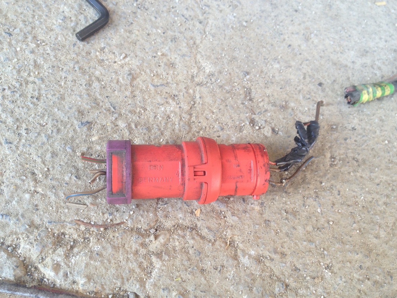

    jeśli chodzi o pierwsze trzy kable wszystko już znalazłem jest ok pytanie mam jeszcze do kabla czarno niebieskiego, napisał Pan że po drodze zmienia się w brązowo biały, ok tylko że brązowo biały kolor wychodzi dopiero z czteropinowej kostki na zdj nr 3 więc jeśli podepne czarno niebieski kabel w obojętnie który plus po stacyjce to będzie ok?
  • #6 13685344
    Orochimaru
    Skoro został tylko ten tylko ten jeden, to nie pozostaje nic innego tylko dać go pod 12 po stacyjce. I jeśli za daleko do fabrycznego miejsca, to ostatecznie może być jakiekolwiek.
