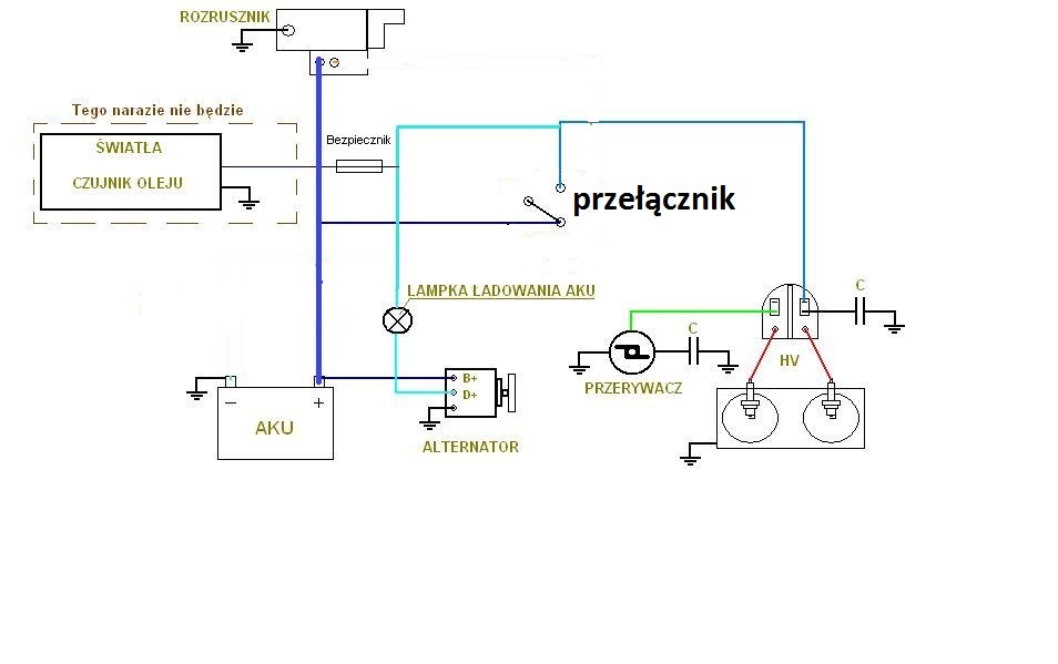

    Napięcie na cewke musi być również podczas kręcenia rozrusznikiem, schemat sugeruje, że tak nie jest. Ale stosując oryginalną stacyjkę będzie OK. C przy przerywaczu oznacza kondensator. Jest on przykręcony do obudowy aparatu zapłonowego, przewód z oczkiem dajesz na śrubę zaznaczoną na zdjęciu jako wyjście na cewkę. Cewka jest chyba niskoomowa, do zapłonu elektronicznego. Jeśli tak, nie nadaje się, lub trzeba dać rezystor szeregowo w obwód. Seryjnie był przewód oporowy wzdłuż progu lub w komorze silnikowej.

    taki schemat mam zamiar zrobić tylko czy jeden przełącznik musi być czy dwa bo diantus napisał "Stacyjka łączy niezupełnie wg schematu - zwierając krzywką kolejne styki nie rozłączając poprzednich. Przewód czerwony tu nie będzie wykorzystany - służy on do dołączenia cewki bendix-u." czyli alternator musi być ciągle podłączony pod cewke bez żadnych przełączników ?
  • #9 13576761
    ladamaniac
    Poziom 40  
    Z akumulatora idzie gruby (16-25mm²) plus na rozrusznik, drugi z aku idzie na alternator, na B+, te obwody są cały czas pod napięciem, zasilanie cewki i kontrolki ładowania po kluczyku/przełaczniku.
  • #10 13576766
    Marcus175
    acha ok , zrobię tak

    Fiat 126p '89 - Instalacja elektryczna, podłączenie cewki i czerwony kabel
    taki ulepszony pasuje ? rozrusznik młoteczkowy więc nic mu sie nie stanie
    aby swiatła mieć to wystarczy puścić od D+ alternatora za czujką ładowania bezpiecznik > przełącznik> żarówka > masa ?

    Przewód od alternatora, ten gruby pociągnij do tego najgrubszego przy rozruszniku. Nie ma sensu ciągnąć dwóch przewodów do akumulatora. Do Twojej cewki konieczny jest rezystor lub przewód oporowy. Jeśli nie masz, ratuje Cię włączenie w szereg żarówki 21W/12V. Takiej jak od tylnego kierunkowskazu. Ten elektrozawór na gaźniku ma być podłączony, bo nie będzie wolnych obrotów, chyba, że go wykręcisz, wyciągniesz z niego dyszę i pod nią jest iglica, którą śmiało możesz obciąć. Nie zapomnij z powrotem założyć dyszy na obciętą iglicę ;) To było pomyślane na początku jako zabezpieczenie przed samozapłonem, później jeszcze miało odcinać paliwo w czasie hamowania silnikiem (dla ekologii i ograniczenia spalania).
    Czemu nie chcesz wykorzystać stacyjki? Jak dasz "za delikatne" przełączniki, szybko się powypalają.

    Lepiej dać plus z aku na rozrusznik prosto. Na alternator możesz dać z rozrusznika lub akumulatora, to już nie ma większego znaczenia.
