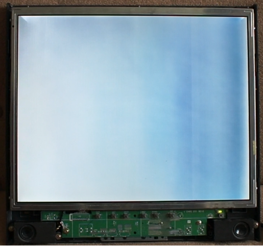

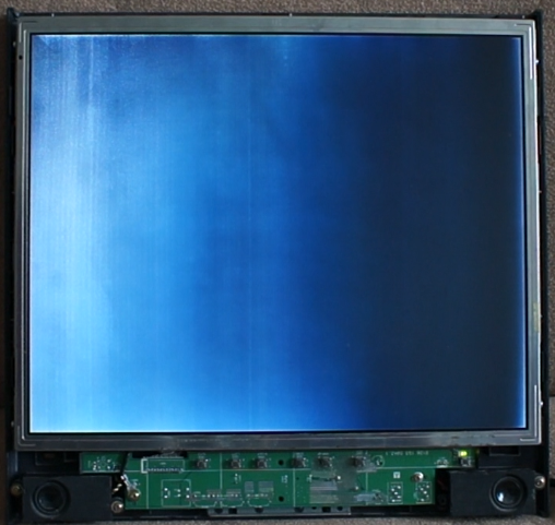

    Wczoraj padł mi monitor Philips 170B5. No, może nie do końca padł, ale działać to nie chce. Po podłączeniu zasilania i włączeniu go, jest przez moment biały ekran (zamiast okienka "No video input" i czarnego tła), potem ekran stopniowo, fragmentami, zaciemnia się (jak na zdjęciach z załączników). Waszym zdaniem, to matryca świętuje 10 lat pracy czy jednak coś innego?
    4 lata temu monitor miał mostkowane przejście z gniazda zasilania na płytę główną (Link), ale do tej pory działał bez zarzutów. Spuchniętych kondensatorów nie ma, żadnego śladu zwarcia też nie.

    Mam podobny monitor ale 170b4. Mnie to wygląda na uszkodzenie elektroniki a nie matrycy lcd. Niebardzo rozumiem o co chodzi z tym mostkowaniem. Na początek sprawdź napięcia na złączu które wychodzą na płytke sterującą matrycę 12V, 5V, 3.3V

    Link w poście poprawiłem. Gdzie dokładnie mam sprawdzić te napięcia?

    Sprawdź czy dochodzi zasilanie do matrycy i czy na matrycy są zasilania w porządku.
    To wygląda na zaniżone zasilanie elektroniki matrycy.

    po pierwsze do sprawdzenia napięcia na zasilaczu z reguły są podane przy złączu między zasilaczem, a płytą główną. Zobacz czy kondensatory w zasilaczu nie są spuchnięte. Ale ze zdjęcia wygląda mi to na matrycę.
