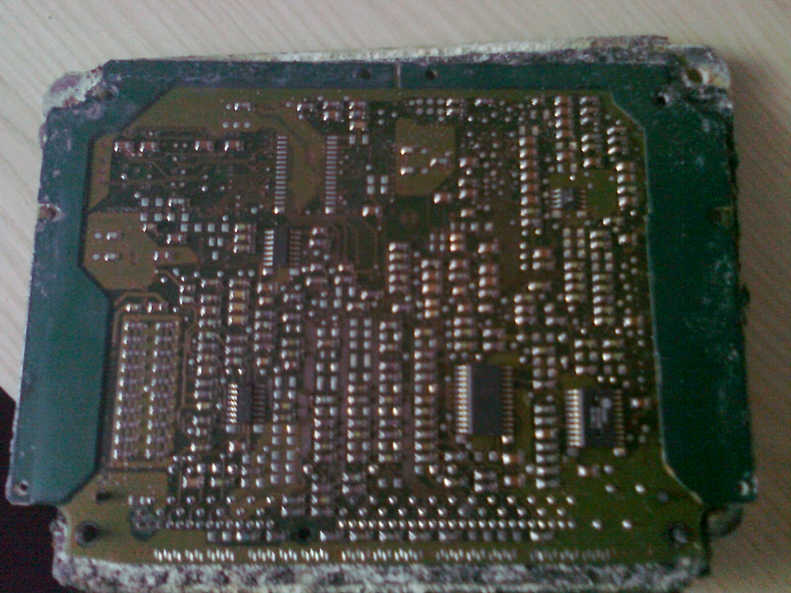

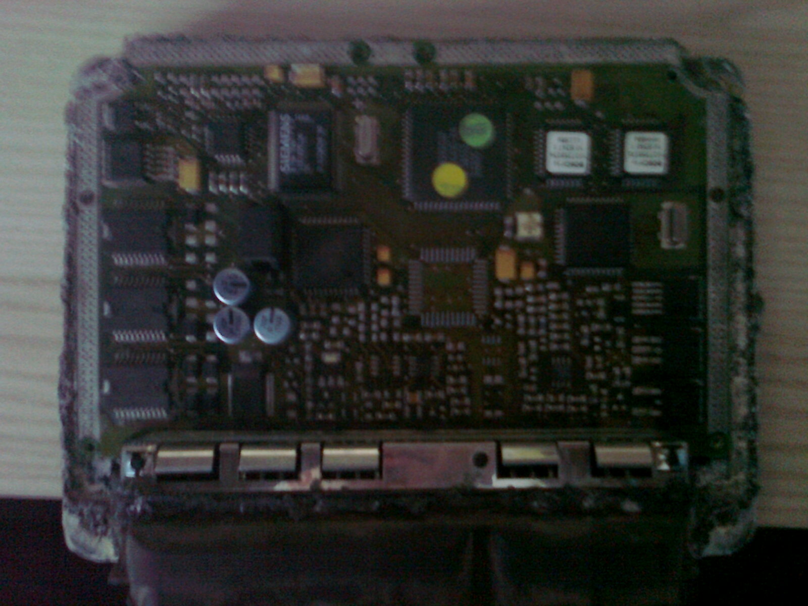

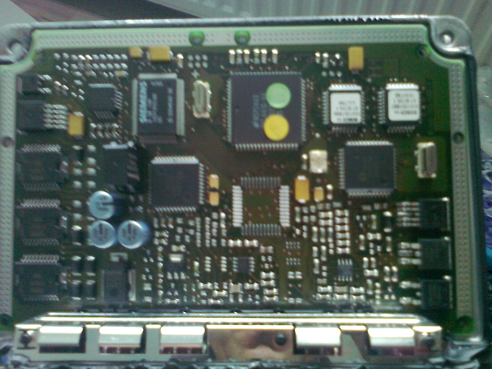

    Da się, trzeba było pisać, że masz już kupione. ALLE drogo kupił. W każdym razie temat do ogarnięcia. Daj zdjęcia płyty jednego i drugiego. Obie strony.

    spody takie same na górze różnice

    Da się zrobić!
  • #7 13578026
    chubert001
    Czyli przelutować i po kłopocie.?
    #8 13578032
    Pawel wawa
    Tak. Płyta ta sama.
