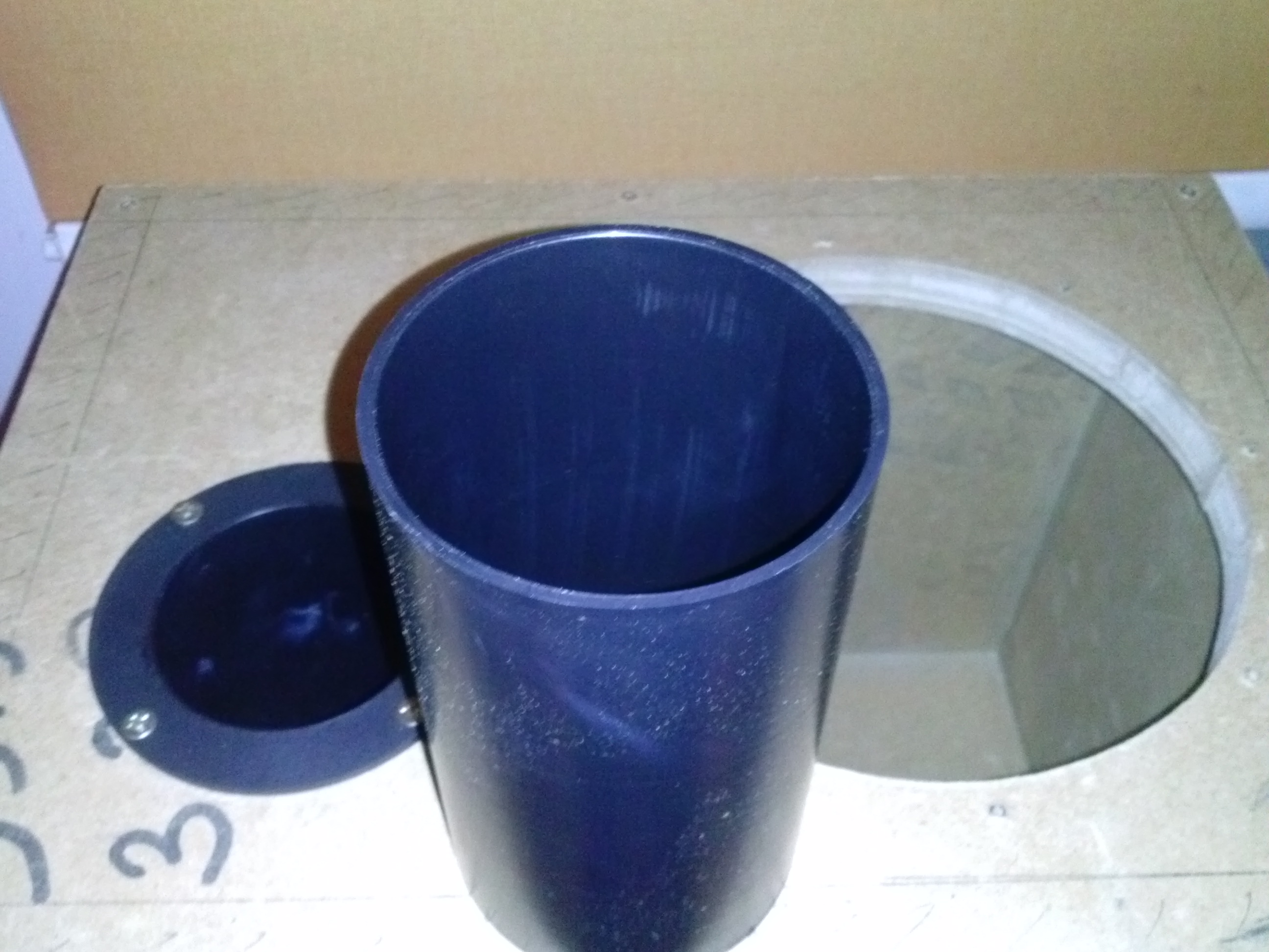

Witam, Zrobiłem skrzynke 19l netto, tak jak oryginalna ma. Zamontowałem bassreflex o średnicy 6,6cm i długości 19cm i przy głośnym słuchanie delikatnie słychać świszczenie br. BR jest teleskopowy i na końcu ma średnice 7,7cm.
W winisd dla skrzynki 19l i strojenia 50hz wylicza 16,4 cm dla srednicy 6,6cm natomiast dla średnicy 7,7cm 23,2cm. Czy mam brać wartość średnia tego? 7,15cm długość 19,7cm? Bass reflex z tyłu trzeba zaokrąglić? Czy trzeba skleic tą rurke, zeby była szczelna pomiedzy jedną, a druga cześcia?
Pozdrawiam i z góry dzięki za odpowiedź.
