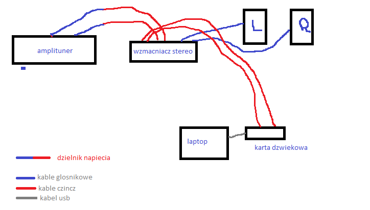

    Jakis czas temu znalazlem w internecie sposob na podlaczenie amplitunera do wzmacniacza uzywajac jednej pary kolumn. Wykonałem owy dzielnik napiecia:
    diyaudio.pl/showthread.php/12140-Końcówka-mocy-VS-Amplituner-KD
    I powiem szczerze ze dziala. Jest tylko jeden problem. Podczas wylaczonego ampa i sluchaniu muzyki przez wzmacniacz stereo slychac ciche buczenie ktore sie powieksza wraz z przekreceniem pokretla ( vol + ). Nawet gdy amp jest wylaczony z pradu. Jedyne wyjcie to odczepic czincze ze wzmaka ktore biegna od wyjscia glosnikowego amplitunera. Moje pytanie jest takie czy to wina zle wykonanego dzielnika czy moze w czyms innym tkwi problem i czy da sie go jakos rozwiazac ? ;-)

    Oki. Zapomnialem dodac ze do wzmacniacza jest podlaczona zew karta dzwiekowa usb Terratec i metoda prob bledow doszedlem ze to ona powoduje zaklocenia. Temat uwazam za zamkniety. Dzieki pozdrawiam ;)
    sorki za maly mish-mash. Zanim zamkniecie temat mam jeszcze jedno pytanie. Jak wspomnialem wyzej odkrylem ze karta usb powoduje zaklocenia
    Jak wyeliminować buczenie w kinie domowym przy użyciu dzielnika napięcia?
    nie wiem dlaczego ale mam wrazenie ze port usb z karty kloci sie z amplitunerem. Gdy chce ogladac KD musze odpiac usb z komputera od karty aby nie bylo zaklocen. Lecz gdy chce sluchac muzyki z komputera przez wzmacniacz musze odpiac chincz z amplitunera ktory jest podlaczony do wzmacniacza (dzielnik napiecia). Dziwi mnie to ze nawet gdy karta usb nie ma zasilania lub amplituner jest odlaczony wtyczka od pradu te zaklocenia nadal wystepuja. Moze ma ktos jakas teze ktora byla by mi pomocna w rozwiklaniu tego problemu. Z gory dzieki i pozdrawiam ;-)
    Ps. sorki za Rys-schemat. slaby ze mnie grafik.
