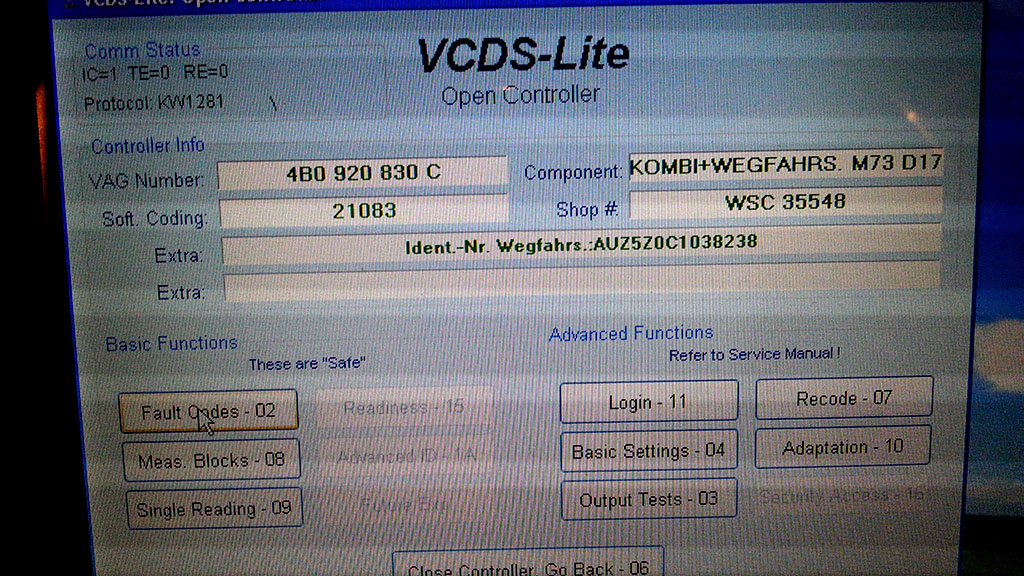

[A6 C5 4.2 98r] - Wymiana licznika - czy pasuje z S6 C5?

    dafit906
    to sie musi zgadzac: "4B0 920" reszta pasuje. Powodzenia z immo
  • #3 13581903
  • #4 13582848
    dafit906
    zawsze jest z tym problem :) sciag wsad ze starego i zaladuj do nowego o ile sie bedzie poczatek i producent zgadzal

    szogun0
    Specjalista grupy V.A.G.
    4B0 920 xxx na pewno w 1998 roku nie zagra, przekopiowanie zawartości również niemożliwe, ze względu na inny rodzaj liczników. A dokładnie przed i po lifcie (obsługa CAN itp.).

    marek29
    Licznik przed 99r nie ma Can xxx 919 xxx ,po 07/99 masz zegary z Can xxx 920 xxx.
    Po założeniu będzie brak komunikacji np. z ECU.
    Brak obrotomierza,spalania itd.

    szogun0
    A ramki nie są wyznacznikiem, czy po lifcie czy przed.
  • #9 13589897
    marek29
    Nie wiem do końca jak jest w Audi,w Passacie ramki nie były wyznacznikiem.
    Ramki stosowano w FL ,ale w końcówce przed liftem były zegary z CAN bez ramek.
    Różnica była w szybkościomierzu 919 miał szybkościomierz do 220km/h i liniową skalę ,a 920 do 260km/h z nieliniową skalą.
