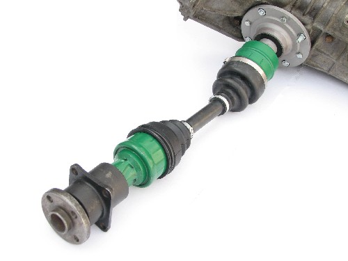

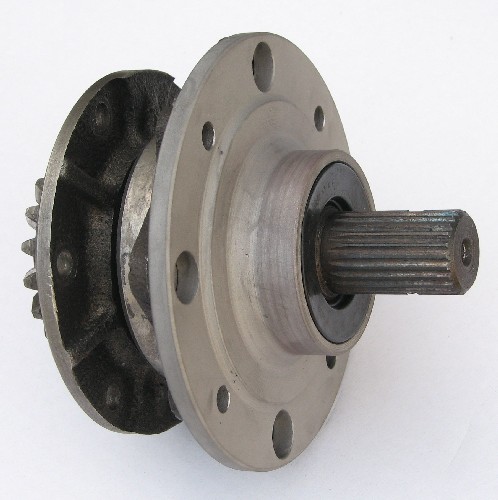

    Przymierzam się do wprowadzenia drobnych przeróbek w moim maluszku między innymi zwiększenie prześwitu. Znalazłem ciekawe rozwiązanie półosi które byłoby idealne do mojego projektu.
    Fiat 126p - Jak zwiększyć prześwit i dobrać półosie napędowe?
    Piasta i skrzynia niby wyglądają jak od maluszka, ale nie znalazłem więcej informacji na ten temat. Jak to pasuje do maluszka to gdzie można to kupić? Pomóżcie jak coś wiecie w tym temacie.
  • #2 13583427
    żałosna udręka
    Poziom 34  
    To nie działa. Nie ma nakrętki ściskającej łożyska tylnej piasty. Na skrzyni też wymagane było by łożysko podporowe. Nie dopasuje przegubu homokinetycznego z zakończeniem na kamieniach. Przynajmniej ja nie widziałem. W dodatku krótka jest tam półoś, więc będzie to pracować na dużym kącie, a przegub przynajmniej jeden musi być suwliwy.

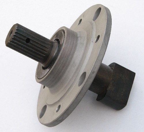

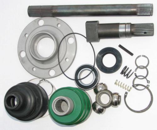

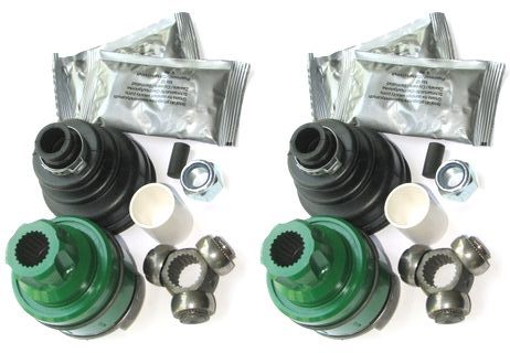

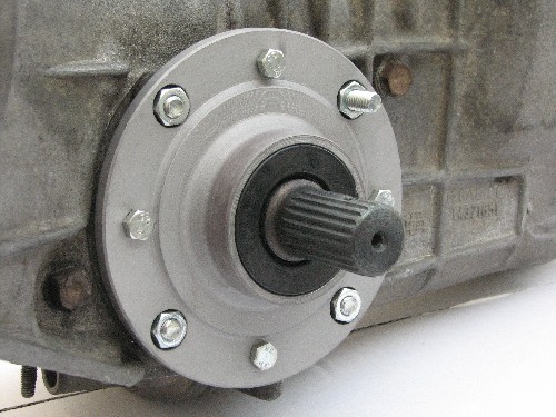

    Znalazłem więcej zdjęć tego wynalazku. Wygląda to ładnie. Jednak aby to wykonać samemu trzeba się pomęczyć. Pewnie nie kupi nigdzie takich krótkich półosi z frezem więc trzeba byłoby kupić 6 półosi od malucha i je poprzerabiać i pospawać. Najgorzej dorobić tę krótką wychodzącą ze skrzyni i ten szary element będący jednocześnie obudową dla łożyska mechanizmu różnicowego i łożyska podporowego półosi. Co o tym myślicie?
