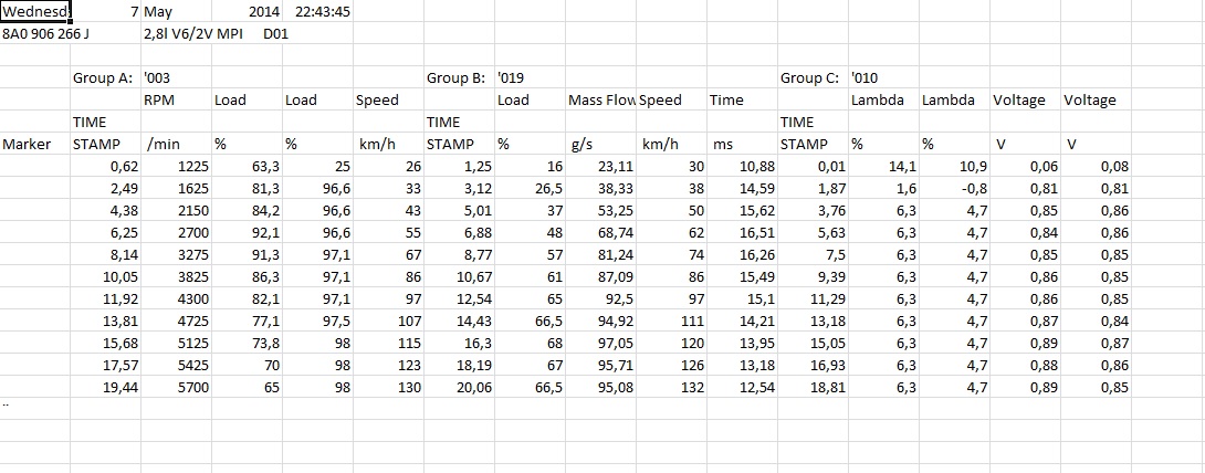

    Mam problem z moją A4 B5. Silnik 2.8 AAH V6.
    Problem polega na tym, ze na wysokich obrotach ponad 4500 obr/min brakuje jej mocy.
    Po diagnostyce VAG-iem mamy takie błędy :
    Audi A4 B5 2.8 AAH - Proszę o analizę logów. Brak mocy.
    Logi dynamiczne - przepływka i sondy :
    Co jest nie tak jak powinno ?
    Przepływka chyba troche za mało podaje?
    Jeśli potrzebne są jeszcze jakieś logi to powiedzcie które a porobię.
