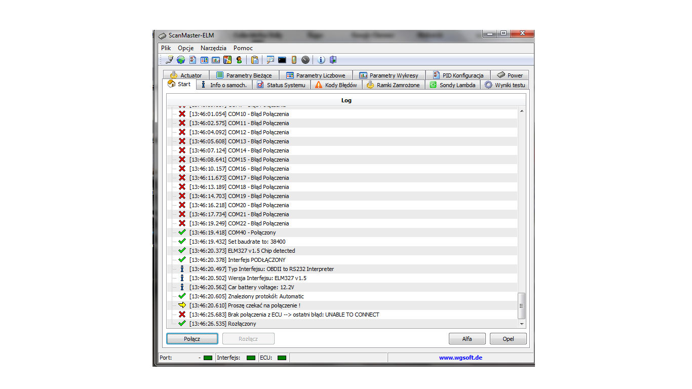

    witam, pacjentem jest seicento 1.1 mpi interfejs chyba sie podłączył ale nie całkiem, dla pomocy dodam foto z programu. z góry dziękuje za pomoc

    bew2
    Witaj
    Z podanego screena ze scanmastera wynika, że się nie podłączył.
    Coś się w aucie stało czy chcesz się profilaktycznie połączyć?
    Jeśli masz fejs ELM 327, ściągnij sobie bezpłatną wersję Multiecuscan
    i z silnikiem być może się połączysz (różne sterowniki - centralki jak pisał Kol)
    Daj znać czy bangla

    tzok
    Moderator Samochody
    Skoro 1.1MPI to centralka jest IAW-59F lub nowsza. Jak najbardziej ELM-327 się do tego nadaje, tylko nie z tym programem. Program połączył się z interfejsem ale interfejs nie połączył się z samochodem.

    grzegorzabarth
    to co polecasz zainstalować? tylko zeby było po polsku i za darmo
  • #10 13585612
    tzok
    Moderator Samochody
    Polecam przyklejony temat: https://www.elektroda.pl/rtvforum/topic2811648.html
    ...a odpowiedź już padła - Multi Ecu Scan.
