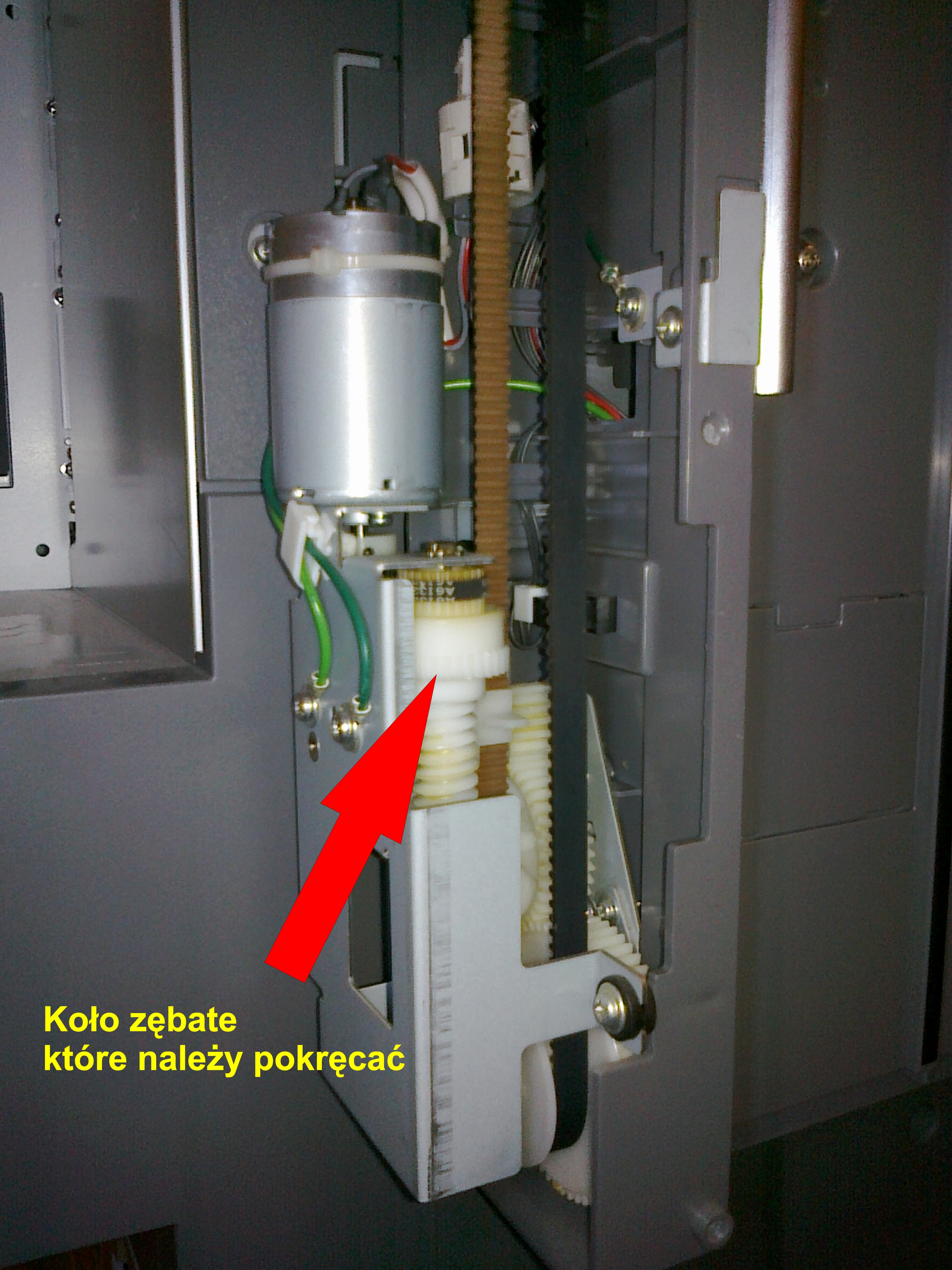

  • Z tego co się zorentowałem to błąd C-1116 związany jest z finiszerem, w momencie jak za wysoko się wysunie winda to blokuje się mechanizm i kopiarka wyświetla błąd. Tak właśnie ja miałem ze swoim modelem.
    Pomogły mi następujące czynności:
    1) wyłącz sprzęt z zasilania,
    2) Odkręć lewą obudowę finiszera, u mnie trzyma się ona na trzech śrubach (jedna pod spodem)
    Konica Minolta bizhub 420 - jak usunąłem błąd C-1116
    3) Na dole jest silniczek obok niego białe koło zębate. Trzeba nim pokręcić w kierunku przeciwnym do wskazówek zegara, a wtedy winda finiszera zacznie się powoli obniżać. Trwa to dość długo więc trzeba być cierpliwy.
    4) Jak górna półka zsunie się poniżej rolek i otworu wyrzucającego kartki, można zakończyć operację.
    5) Skręć obudowę tak jak była pierwotnie zamontowana,
    6) Podłącz zasilanie i włącz drukarkę na panelu. Powinno pomóc. U mnie dokładnie tą metodą wszystko wróciło do normy, błąd sam automatycznie znikł, drukarka na nowo zaczęła działać. Powodzenia!

    Dodam, że bardzo często dzieje się tak z powodu nieprzykręconych / uszkodzonych półek finiszera.
