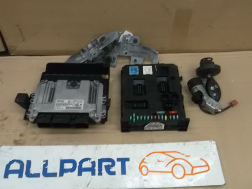

    tego ci nikt nie zagwarantuje, przelozysz bsi, bsm i ecu wraz z kluczykiem to samochod zacznie palić normalnie jednak i tak trzeba bedzie go "poustawiac" diagboxem, sam pisales w pierwszym poscie że nie slychac pompki od dodatku i nie mozesz jej sterować, znajdz schemat jak ta pompka jest podlaczona, sprawdź przejścia przewodów do niej i sprawdź samą pompkę. Podaj mi numery z szarej naklejki na ECU to sprawdzę Ci tą mape. W załączniku przykładowo mniej-więcej z tym silnikiem z p307
  • #7 13584189
    lapczyk
    to jest moje ecu c5 1,6HDI 110 FAP - ECU plik bin , nie dziala wypalanie fap Nowy filter zapchan

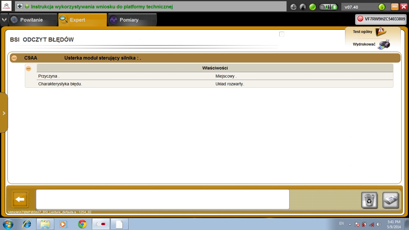

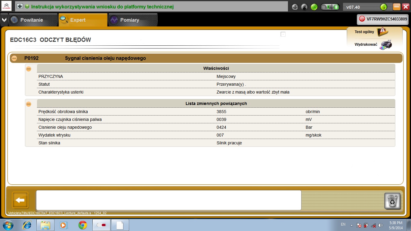

    zainstalowalem nowego diagboxa 7.40 tym razem -- pojechalem wypalac na zadupie fap - wykasowalem bledy rozpoczol sie proces wypalania silnik sam ustawil sobie obroty na 4tys rpm - po 3-4 minutach pracy na takich obrotach silnik zgasl - proces wypalania nieudany
    Bledy jakie wywalilo po tym to c5 1,6HDI 110 FAP - ECU plik bin , nie dziala wypalanie fap Nowy filter zapchan
    sygnal cisnienia oleju napedowego P0192
    usterka modul sterujacy silnika C9AA c5 1,6HDI 110 FAP - ECU plik bin , nie dziala wypalanie fap Nowy filter zapchan
    co to za usterka bsi ? i co to za czyjnik / sygna cisnienia oleju napedowego , jak to naprawic i czy to jest powodem wylaczania silnika ?
  • #14 13585848
    dafit906
    P0192 Niskie napięcie w obwodzie czujnika ciśnienia paliwa 1
    Sprawdzić następujące komponenty:
    1 Czujnik ciśnienia paliwa Wykonaj wszystkie kroki diagnostyki
    2 Elektrozawór pomiaru paliwa Wykonaj wszystkie kroki diagnostyki
    ad.1
    1: Sprawdzić napięcie zasilania (wtyk 3).
    Włączyć zapłon. Zmierzyć napięcie na wtyku 3. Czy znajduje się ona pomiędzy 4.8 i 5.2 V?
    2: Sprawdzić połączenie do uziemienia (wtyk 2).
    Włączyć zapłon. Zmierzyć napięcie na wtyku 2. Czy znajduje się ona pomiędzy 0 i 0.2 V?
    3: Sprawdzić łączność na wtyku 1.
    Zmierzyć opór pomiędzy wtykami 1 a B G3 (E1 Zespół sterowania silnika). Czy to jest mniej niż 1 Ω?
    ad.2
    1: Sprawdzić opór elektrozaworu
    Zmierzyć opór pomiędzy wtykami 2 a 1. Czy znajduje się ona pomiędzy 2 i 4 Ω?
    2: Sprawdzić napięcie zasilania (wtyk 2).
    Włączyć zapłon. Zmierzyć napięcie na wtyku 2. Czy znajduje się ona pomiędzy 12 i 14.4 V?
    3: Sprawdzić działanie elektrozaworu
    Odłączyć zawór dozowania paliwa. Podłączyć wtyk 1 do ujemnego bieguna akumulatora. Podłączyć na krótko wtyk 2 do dodatniego bieguna akumulatora. Czy elektrozawór 'klika'?
    4: Sprawdzić łączność na wtyku 1.
    Zmierzyć opór pomiędzy wtykami 1 a B M4 (E1 Zespół sterowania silnika). Czy to jest mniej niż 1 Ω?

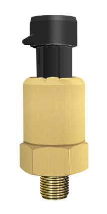

    Tak, to będzie główna przyczyna gaśnięcia silnika. Prawdopodobnie masz do wymiany czujnik cisnienia paliwa czyli mniej-wiecej standard w CR
    Numer oryginału: 9658227880
