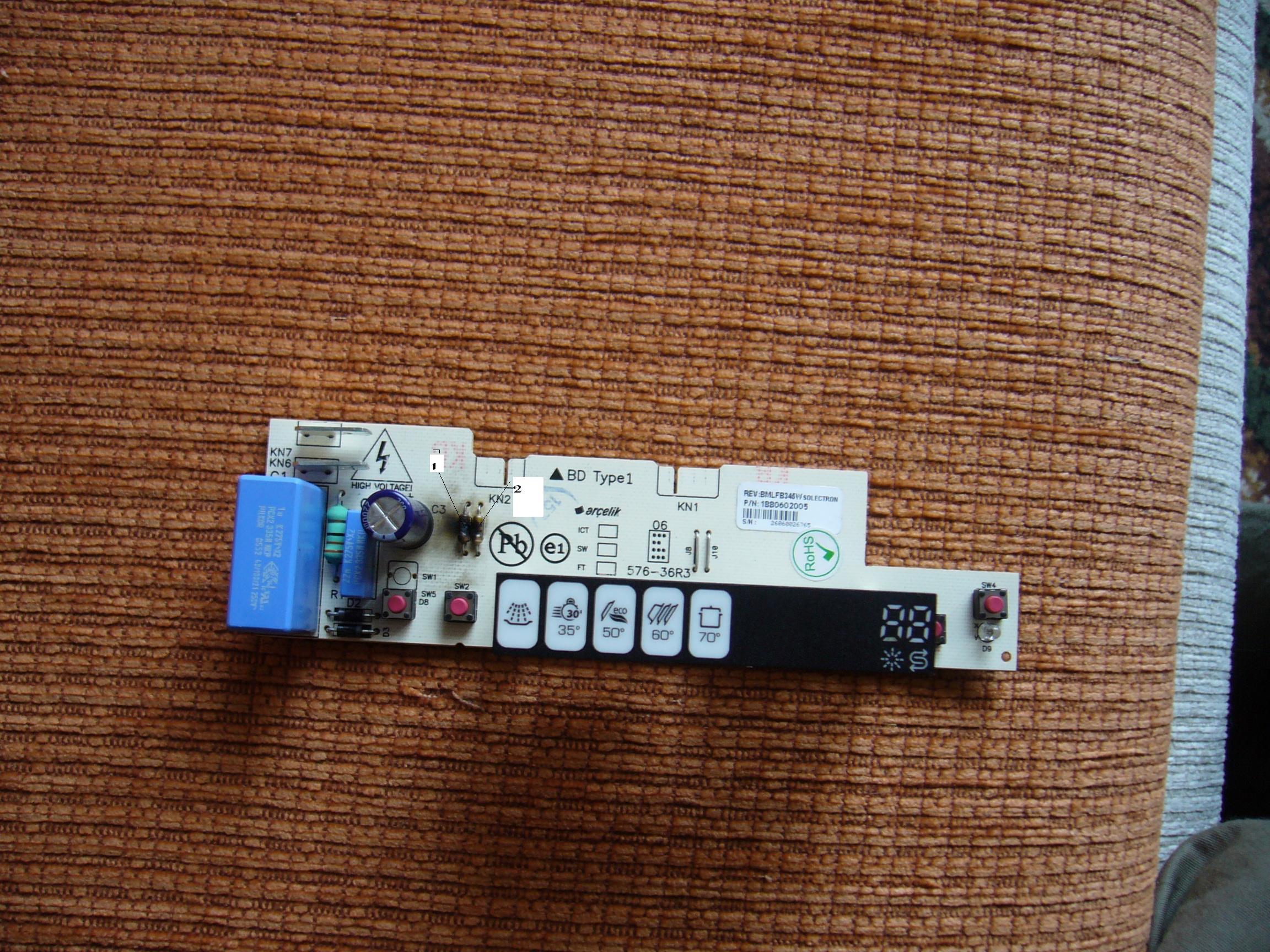

    Bardzo proszę mistrzów branży AGD o pomoc w odczytaniu oporników Whirlpool ADG 758 - Jak odczytać wartości oporników na płytce?

    Opornik to nie przyczyna a skutek uszkodzenia.
    Do sprawdzenia kondensator C1 i obie diody z brzegu o ile wszystko nie spłonęło.

    Faktycznie poleciał chyba wyświetlacz i napewno układ scalony HC595..oporniki to chyba 470 ohm. Dzięki za podpowiedź Może ma ktoś taki układ na zbyciu?? :cry:

    Układ scalony wymieniony , oporniki też ale wyświetlacz nie zajarzył i lipa .Nie do zrobienia .Panel cały kosztuje 500 ponad.Więc po herbacie złom.Zmywarka zaczęła normalnie działać ale brakuje wyświetlacza.Dzięki za rady.
