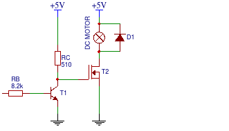

    Chcę sterować wentylatorem na zasadzie załącz/wyłącz poprzez przycisk. Praca wentylatora sprowadza się do tego, że przez pewien okres czasu jest w pełni załączony albo wyłączony w zależności od tego kiedy użytkownik naciśnie przycisk. Prosiłbym o weryfikację układu sterowania tym wentylatorem którą zamieszczam na poniższym rysunku:

  • #2 13585010
    mickpr
    Moim zdaniem będzie, mimo, iż pominąłeś w rozważaniach (a może i nie) napięcie VDS.
    Wentylator startuje od 3,5V więc powinien chodzić mimo tego.
    Będzie sterowany z PWM (dlatego jest ten R2), czy po prostu z GPIO (włącz/wyłącz)?

  • #4 13585551
    mickpr
    Trochę martwi mnie jeszcze dość duże Vgs(threshold) tego mosfet'a. Po dołożeniu rezystora aż 330 Ohm będzie na progu otwarcia (czyli źle) . Dołożył bym więc jakiś NPN przed.
  • #6 13588094
    excray
    Poziom 41  
    Pierwszy schemat był jak najbardziej w porządku. Nie wiem co kolega mickpr ma do zarzucenia. Przy Vgs 4,5V Vds wychodzi mi w najgorszym wypadku 0,15V i jest to moim zdaniem zupełnie porządna wartość.
  • #7 13588162
    mickpr
    excray napisał:
    Proszę rozwinąć ów problem Vds.
    Problemu z Vds nie ma, wentylator startuje od 3,5V. O tym pisałem.
    excray napisał:
    Tak samo jak i problem Vgs które podobno jest na granicy w tym układzie.
    Vgs threshold jest w granicach 1-2.5V. Uwzględniając rezystor 330ohm i napięcie sterujące 3,6V (stan wysoki) patrząc na Rys 3 z datasheet masfet'a (strona 3) widać, że Vgs=3V jest właśnie na granicy.
    Mosfeta nie powinno się otwierać minimalnym napięciem Vgs, bo się nie otwiera poprawnie.
    Choć może jestem przewrażliwiony i napięcie sterujące zawsze będzie większe w granicach 4-4,6V i nie spadnie poniżej 3V
  • #8 13588356
    excray
    Poziom 41  
    Ale sterowanie będzie z Atmegi zasilanej z 5V więc będzie ok. Vgs będzie wynosić ok 4,5V.
