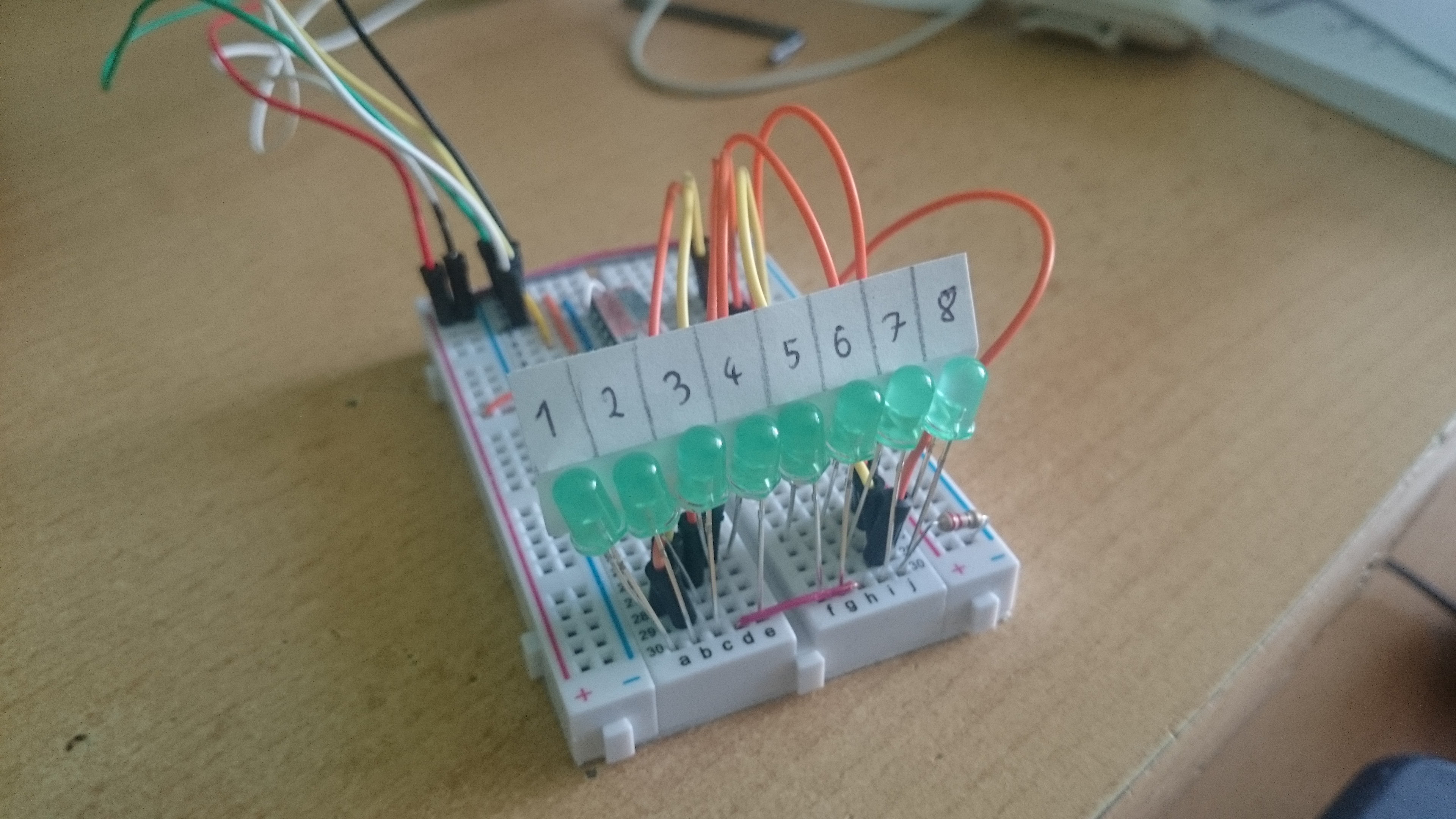

    Zmontowałem sobie prosty układ do ćwiczeń na kodzie wraz z najważniejszymi informacjami. Taki można powiedzieć sandbox do zabawy z operacjami na bitach.
    [ATmega8][WinAVR] - Różnice między kodem binarnym a HEX
    (pewnie dostane mały opie...rz za 1 rezystor na 8 diod - nie posiadam więcej!)
    Przejdę do sedna sprawy, zastanawia mnie sposób zapisu systemu binarnego, na internecie wyczytałem, że można kod binarny zapisać w postaci hex.
    Tak więc kod binarny 10101010 można zapisać w postaci hex: 0xAA
    Operuje diodami za pomocą skryptu:
    Kod: text
    Zaloguj się, aby zobaczyć kod

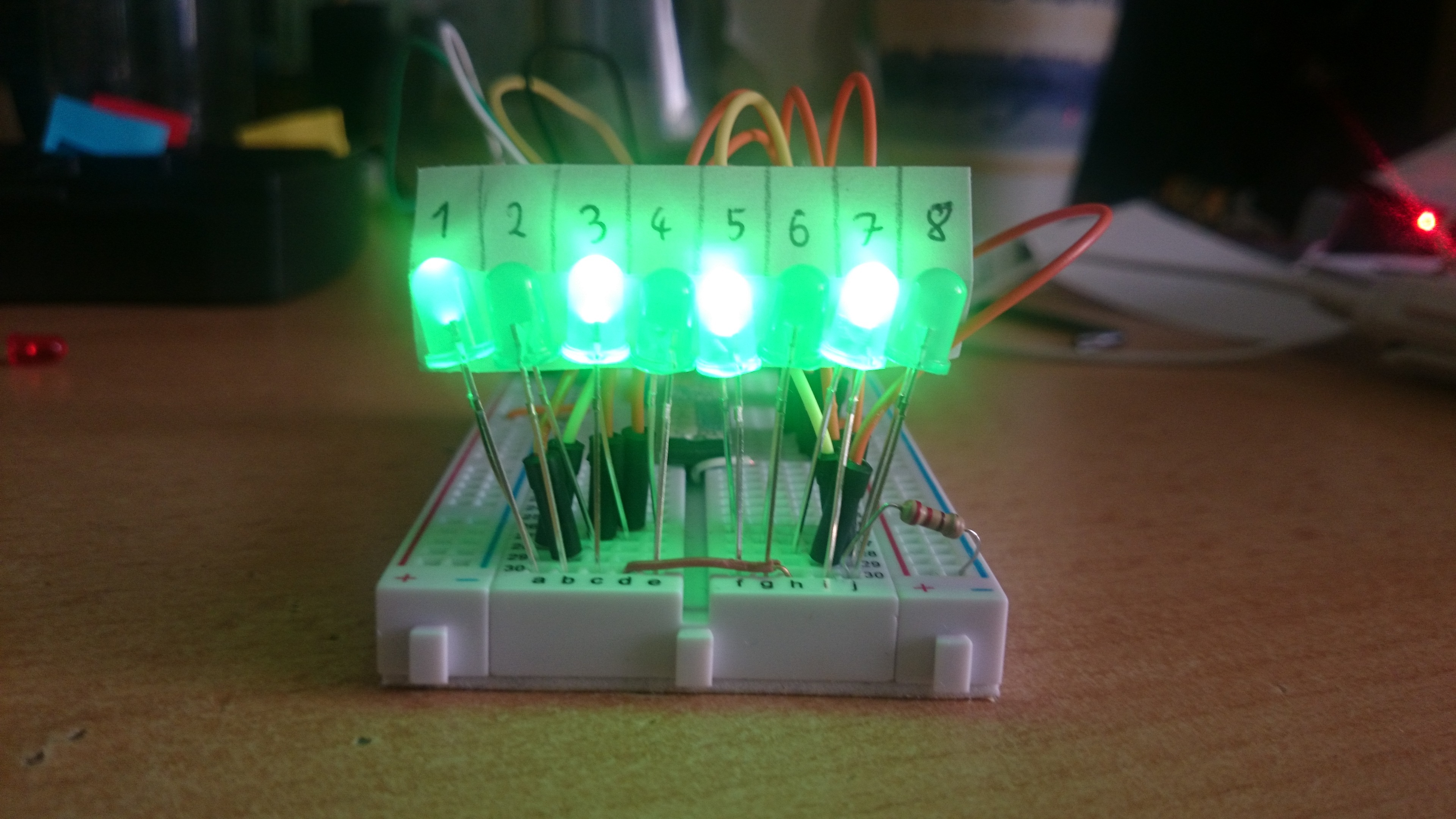

    Podczas ustawienia PORTD = 0xAA, diody na wyjściach świecą zgodnie z kodem 10101010
    lecz podczas ustawienia PORTD = 10101010, diody działają w niezrozumiały dla mnie sposób
    Dlaczego diody w przypadku 1 działają poprawnie, a w przypadku 2 już nie, w kursach pisali, że obie formy zapisu bitów są prawidłowe i zamienne, można zapisać jako kod binarny, oraz jako kod HEX i obie powinny działać identycznie.
    Z góry dziękuje za pomoc
    Mateusz Bechta
    #2 13584746
    perlon
    Matee1254 napisał:
    // Sposoby zapisywania liczby binarnej 01011110 (94)
    // PORTD = 01011110; - liczba binarna
    // PORTD = 0x5E; - liczba hex
    // lub
    // PORTD = _BV(6)|_BV(4); - pojedyńcze bity 6 i 4
    // Przykłady:
    // PORTD = 0xaa; - 1010 1010
    // PORTD = 0x55; - 0101 0101
    // PORTD = 0xFF; - 1111 1111
    Powinno być binarnie
    PORTD = 0b01011110
    #3 13584902
    gaskoin
    Matee1254 napisał:
    Podczas ustawienia PORTD = 10101010, diody działają w niezrozumiały dla mnie sposób
    Bo 10101010 to dziesięć milionów sto jeden tysięcy dziesięć. W zapisie hex = 0x9A2112. Po obcięciu do 8 bit masz 0x12, czyli 00010010 - to co widzisz na diodach.
    Kolega wyżej podał rozwiązanie.
  • #4 13584952
    Matee1254
    Już chyba rozumiem..
    Kompilator wykrył mój "kod binarny" jako zwykłą liczbę, po czym przekonwertował ją na system binarny. Jeśli rozpocznę od 0x, system uzna zapis w systemie szesnastkowym, jeśli rozpocznę od 0b, system uzna zapis w systemie binarnym.
    Więc jeśli bym zapisał:
    PORTD = 170
    jest to jednoznaczne z zapisem:
    PORTD = 0b10101010
    i w obu wypadkach uzyskam wymagany efekt.
