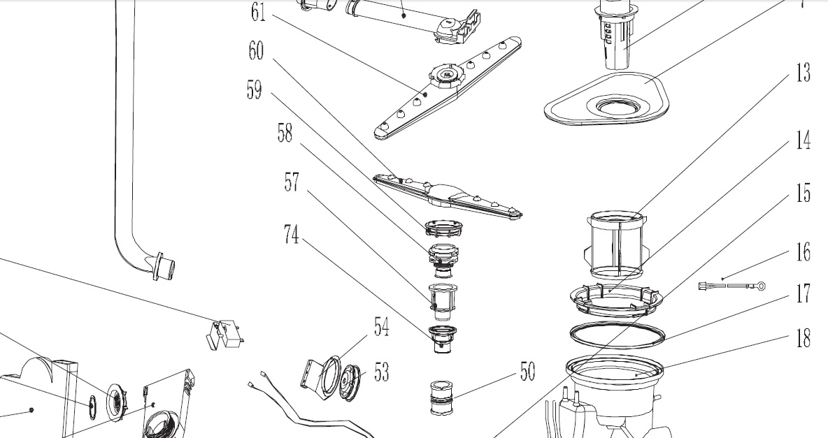

    Problem z mastercookiem zwe 1445.
    Wypadło dolne śmigło i nic go nie trzyma.
    Jest sobie śmigło z "nakrętką" mocująca która powinna się trzymać jednak dolnej części zmywarki.
    No ale się nie trzyma czegoś tam brakuje.
    Pytanie co się tam zużyło? i co jest częścią zamienną?
    Czy to ten króciec co wystaje z dołu się zużył w sensie wywala się to w całości i wkłada nowe z nakrętką która się trzyma czy może jest tak jakiś inny mechanizm blokowania tej nakrętki który się zużył.
    Na przykład coś takiego?
    http://www.agdczesci24.pl/pl/czesciagd/1169,2990,85/PIERSCIEN+DYSTRYBUTOR+DOLNY
    Jeśli to taki pierścień jak dobrać odpowiedni do zwe 1445.
    Kolejne pytanie czy wymienić też dolny dystrybutor przy śmigle uznając go za zużyty o ile uda się takowy dostać?

    Może to coś wyjaśni:
    Mastercook ZWE 1445 - Jak naprawić mocowanie dolnego śmigła w zmywarce?
  • #3 13724305
    Tommy82
    Poziom 41  
    Wyjaśnia
    jeszcze tylko takie pytanko jak nazywa się element 57?
    #4 13724448
    Rafii[H]
    Według Moich informacji to: "mocowanie" (VMI000473 FAGOR / BRANDT).
