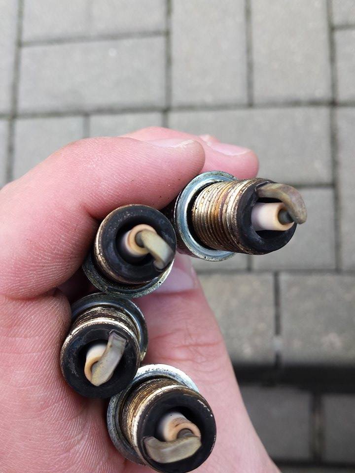

  • #14 13587404
    mlpnko
    No i po robocie... świece wymienione zajęło to 15 min. tak wyglądały po wyjęciu:
    Astra H GTC - Wymiana świec zapłonowych - czyścić gwint? Astra H GTC - Wymiana świec zapłonowych - czyścić gwint? Astra H GTC - Wymiana świec zapłonowych - czyścić gwint?
    W moim modelu Opel przewiduje wymiane co 4 lata lub 60 tys km, ja wymieniłem po 3 ,5 roku i przebiegu 55 tys km, jak ocenicie wygląd? moim zdaniem były jeszcze w dobrym stanie.
    tzok miał rację, gniazdo czyściutkie, nawet najmniejszego paproszka nie było... cewka ma bardzo dobre uszczelki i nic nie przepuszcza do gniazda...
