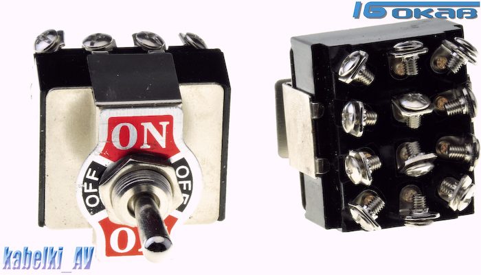

#1 13586369 10 Maj 2014 00:19 1ssac 1ssac Poziom 12 #1 13586369 10 Maj 2014 00:19 Hej, Poszukuje przełącznika który pozwoli mi zasilić coś z dowolnego z dwóch źródeł Wymagania min.10A 12V DC 1ON - OFF - 2ON Znalazłem najbardziej mi odpowiadający, ale nie moge go nigdzie znaleźć... i wydaje mi sie ze ma tylko max 6A.

#3 13592498 11 Maj 2014 22:50 1ssac 1ssac Poziom 12 Autor tematu Pomocny post? (0) #3 13592498 11 Maj 2014 22:50 Znalazłem tylko zdjęcie. JW Niestety nie mają tam takiego.
#4 13592547 11 Maj 2014 23:04 ArturAVS ArturAVS Moderator Pomocny post? (0) #4 13592547 11 Maj 2014 23:04 A po co aż cztery sekcje? Nawet jak masy chcesz rozłączać, to dwie sekcje wystarczą. Są w tme: http://www.tme.eu/pl/katalog/#id_category=100...93%2C698%2C32%2C694&used_params=693%3A3175%3B Ale max. 5A . Zdrowia Szczęścia i Słodyczy, Artur z Dzillą dla Was Życzy... Promuję tematy: 04.02.2024 Prosty sterownik MIG-MAG, historia pewnej spawarki 24.12.2023 Modyfikacja czujnika PIR, niby proste 22.12.2023 Życzenia Świąteczne dla forum 12.12.2023 Gadżet jakich mało, świecidełko na biurko - analizator widma z funkcją zegara na wyświetlaczu VFD
#5 13592695 11 Maj 2014 23:47 1ssac 1ssac Poziom 12 Autor tematu Pomocny post? (0) #5 13592695 11 Maj 2014 23:47 Zasilanić chce z róznych pojemnościowo akumulatorów i uniknąć prądów wyrównawczych. No to 10A jednak jest minimum

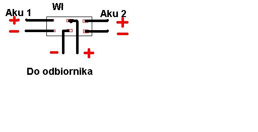

Pomocny post #10 13593903 12 Maj 2014 14:38 ArturAVS ArturAVS Moderator Pomocny post? (+1) Pomocny post #10 13593903 12 Maj 2014 14:38 Oj nie chce się szukać. http://www.tme.eu/pl/katalog/#id_category=100...%2C32&used_params=694%3A47015%3B698%3A3120%3B Czwarty od góry. Łączysz tak: Zdrowia Szczęścia i Słodyczy, Artur z Dzillą dla Was Życzy... Promuję tematy: 04.02.2024 Prosty sterownik MIG-MAG, historia pewnej spawarki 24.12.2023 Modyfikacja czujnika PIR, niby proste 22.12.2023 Życzenia Świąteczne dla forum 12.12.2023 Gadżet jakich mało, świecidełko na biurko - analizator widma z funkcją zegara na wyświetlaczu VFD
#11 13593993 12 Maj 2014 15:04 1ssac 1ssac Poziom 12 Autor tematu Pomocny post? (0) #11 13593993 12 Maj 2014 15:04 Szukałem, szukałem... myślałem że jest potrzebne 8pinów. Dzieki bardzo, jestem ogromnie Ci wdzięczny.
#12 13594094 12 Maj 2014 15:31 ArturAVS ArturAVS Moderator Pomocny post? (+1) #12 13594094 12 Maj 2014 15:31 Nie ma za co. W pozycji OFF zasilanie jest wyłączone. On, w jedną lub drugą stronę odpowiednio załącza pierwszy, lub drugi akumulator. A skąd 8 pinów? Zdrowia Szczęścia i Słodyczy, Artur z Dzillą dla Was Życzy... Promuję tematy: 04.02.2024 Prosty sterownik MIG-MAG, historia pewnej spawarki 24.12.2023 Modyfikacja czujnika PIR, niby proste 22.12.2023 Życzenia Świąteczne dla forum 12.12.2023 Gadżet jakich mało, świecidełko na biurko - analizator widma z funkcją zegara na wyświetlaczu VFD
#13 13594934 12 Maj 2014 19:22 1ssac 1ssac Poziom 12 Autor tematu Pomocny post? (0) #13 13594934 12 Maj 2014 19:22 Uznałem że załączane jest 2 (+ i -) -> w odpowiednie 2... a srodkowa pozycja. Coś mi się pomerdało poprostu. Dzieki raz jeszcze.
