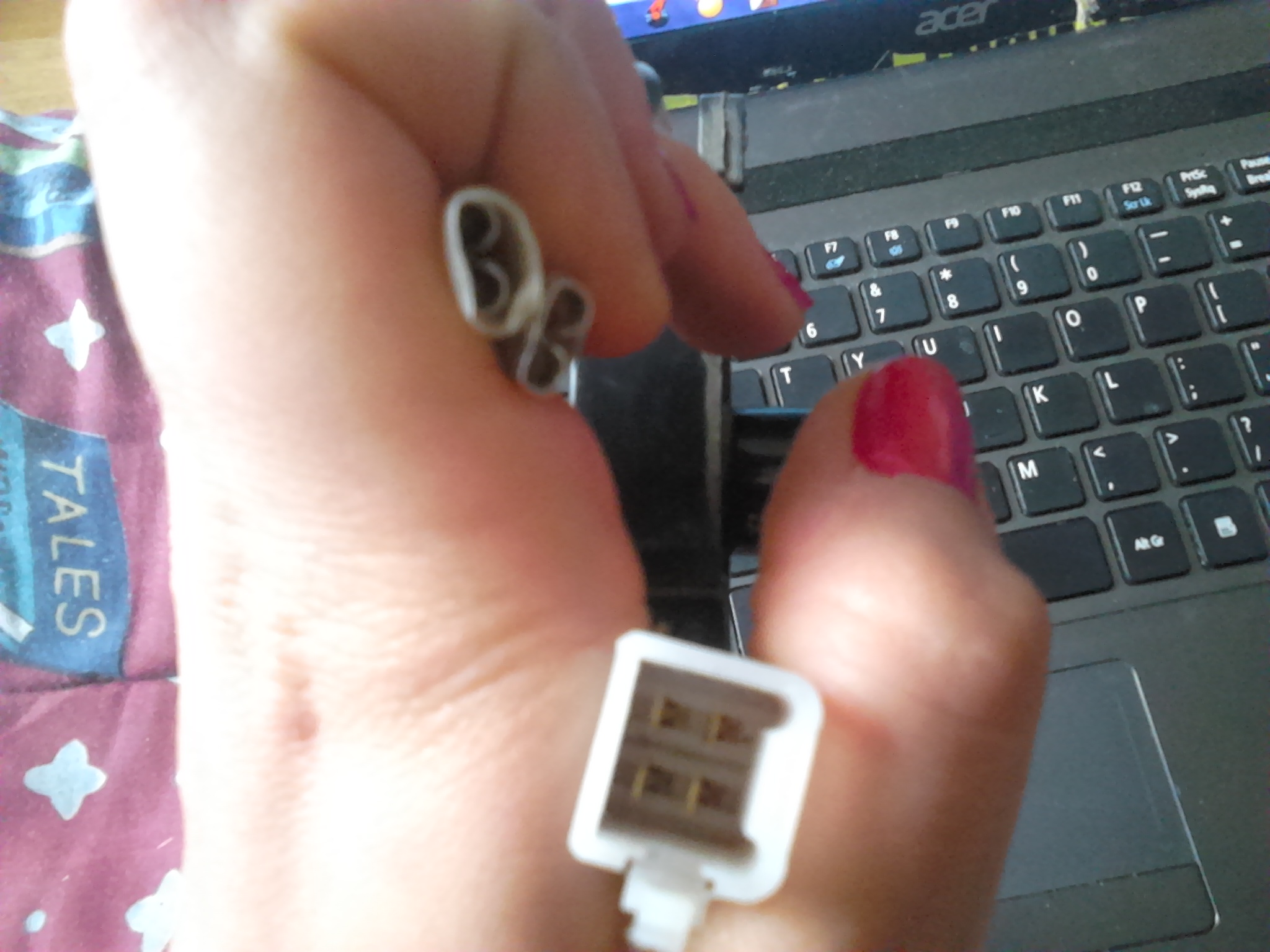

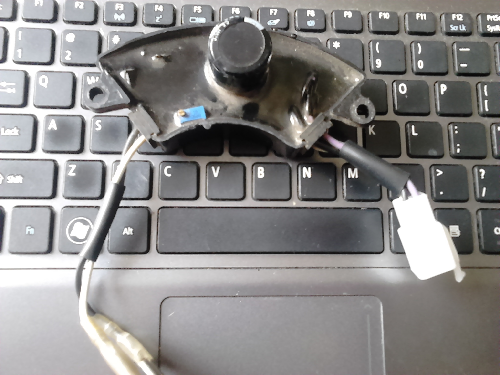

    Agregat honda 5,5 kW . nie daje prądu.
    na zdjęciu regulator wzbudzenia prądnicy, prawdopodobnie to on jest przyczyną ... ale to jest zalane.
    Agregat Honda 5,5 kW nie generuje prądu - możliwy problem z regulatorem wzbudzenia Agregat Honda 5,5 kW nie generuje prądu - możliwy problem z regulatorem wzbudzenia Agregat Honda 5,5 kW nie generuje prądu - możliwy problem z regulatorem wzbudzenia

    AVR powinien mieć wkręt na śrubokręt, spróbuj nieco nim poregulować. Gdy mimo tego agregat nie wytworzy napięcia, to zdemontuj go i podaj z innego źródła napięcie stałe np. 18 V na piny w miejsce AVR-u. Podczas podłączania uważaj na polaryzację, oznaczenia + i - powinny być widoczne. Gdy agregat będzie indukował napięcie, to będzie oznaczać, iż AVR jest uszkodzony, jeśli natomiast nie wytworzy napięcia, to uzwojenia prądnicy do pomiaru oporności - mogą być uszkodzone.
