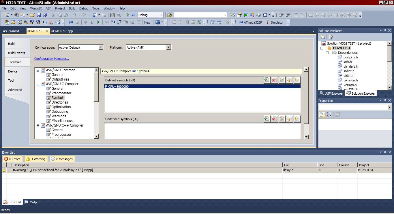

    Witam. Mam problem z ustawieniem F_CPU w AS6.1. Wpisuję według instrukcji z tej strony:
    http://mikrokontrolery.blogspot.com/2011/03/fcpu-gcc-gdzie-definiowac.html
    i tej:
    http://extremeelectronics.co.in/lfrm8/Help/AS6.htm
    W polu Symbols umieszczałem F_CPU=8000000 jak i F_CPU=8000000UL. Mimo kompilacji "Build Solution" cały czas dostaję ostrzeżenie o braku definicji F_CPU i domyślna częstotliwość zostaje ustawiona na 1MHz. Czy ktoś zna rozwiązanie tego problemu i zechce się nim podzielić? Pozdrawiam.

    [M328P] Jak poprawnie ustawić F_CPU w AS6.1 dla M328P? Ignorowanie definicji F_CPU

    "C:\Program Files\Atmel\Atmel Toolchain\AVR8 GCC\Native\3.4.1051\avr8-gnu-toolchain\bin\avr-g++.exe" -funsigned-char -funsigned-bitfields -DDEBUG -O1 -ffunction-sections -fdata-sections -fpack-struct -fshort-enums -g2 -Wall -mmcu=atmega328p -c -MD -MP -MF "M328 TEST.d" -MT"M328 TEST.d" -MT"M328 TEST.o" -o "M328 TEST.o" ".././M328 TEST.cpp"
    In file included from .././M328 TEST.cpp:12:0:
    c:\program files\atmel\atmel toolchain\avr8 gcc\native\3.4.1051\avr8-gnu-toolchain\avr\include\util\delay.h(90,3): #warning "F_CPU not defined for <util/delay.h>" [-Wcpp]
    # warning "F_CPU not defined for <util/delay.h>"

    Diody oczywiście migają 8 razy za szybko.

    Kompilujesz plik *.cpp więc ten symbol zdefiniuj w zakładce "AVR/GNU C++ Compiler -> Symbols"

    No właśnie - pytanie czy na pewno chcesz tworzyć plik zawierający kod C++? Przy okazji ptencjalny problem - staram się unikać spacji w nazwach. Nie zawsze działa to poprawnie. A definicja symbolu powinna być w zakładce związanej z C++ (o ile rzeczywiście tworzysz projekt w C++). Jak widać przy wywołaniu avr-g++ kompilator nie dostaje symbolu -DF_CPU, stąd problem.

    Rzeczywiście, zabrakło mi czytania ze zrozumieniem. Dziękuję wszystkim za pomoc.
