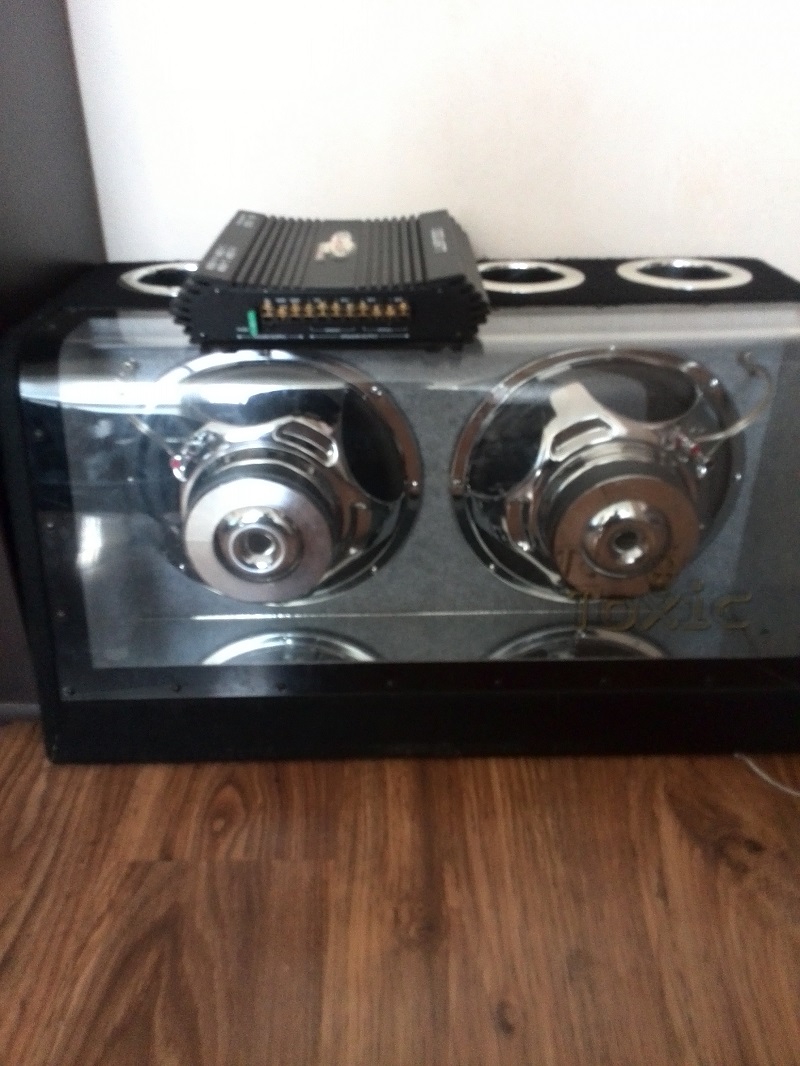

    Witam posiadam skrzynie do której za cholere nie mogę znaleźć parametrów , kiedyś na niemieckiej ulotce wyczytałem że skrzynia ma ok 400-500 RMS na głośnik przy 800 Watt max oczywiście są tam 2 takie głośniki . I teraz pytanie czy wzmacniacz KENWOOD KAC PS100 rozbuja ten sprzęt .

    na ruskiej stronie ktos podaje takie parametry Subwoofer 300 wat dwukrotnie każdy, całkowita 600 W na niemieckiej Dual 30cm Bandpass Subwoofer
    - 150######### Watt max.
    - 750 Watt Sinus
    - Bandpass Konstruktion
    a na polskiej aukcji DANE TECHNICZNE TOXIC tuba:
    - Dual 30cm Bandpass Subwoofer
    - 1500 - 2000 Watt max.
    - 750 Watt Sinus
    - 4 x bass reflex
    - szerokość x wysokość 740mm x 390mm

    Ten wzmacniacz ma 2x66W, gdzie z nim do tej skrzyni. Potrzebujesz wzmacniacza z mocą RMW w okolicy mocy subwoofera.

    Czyli to też będzie za słabe ? MAC MP 4000 .
    Wzmacniacz 4 kanałowy o mocy RMS 4x75 W przy impedancji 4 ohm. Maksymalna moc RMS po zmostkowaniu przy 4 ohm: 2x200 W. Filtr dolnoprzepustowy: 40 - 300 Hz. Filtr górnoprzepustowy: 40 - 300 Hz.
