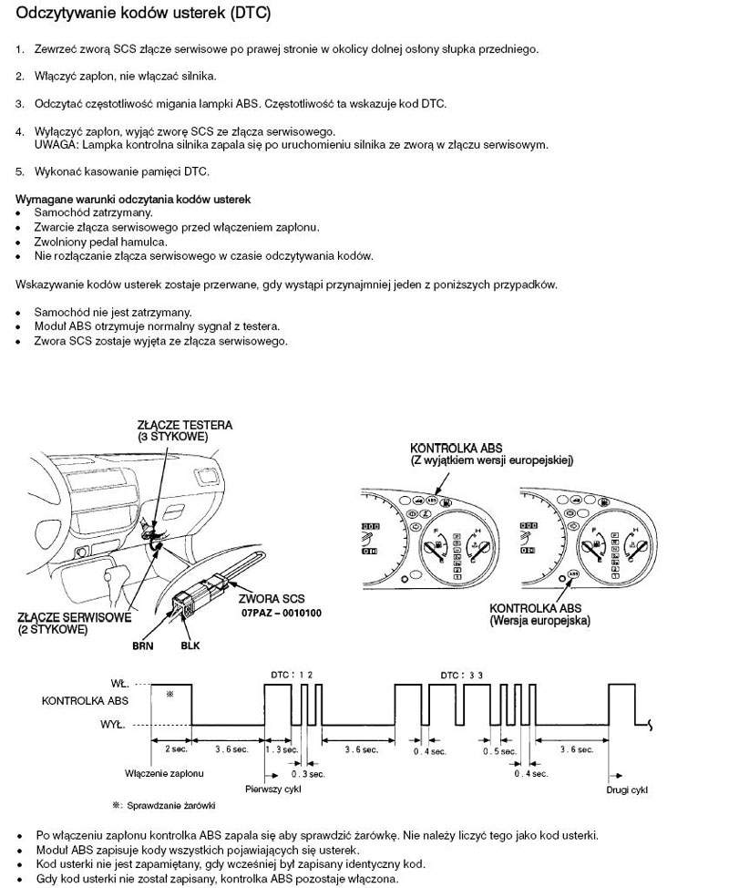

    Witam posiadam Honde civic aerodeck z 98roku w silniku 1,4 benzyna...od jakiegos czasu mam problem z uruchomieniem silnika po kilkugodzinnym postoju samochodu...rozrusznik kreci lecz w ogole nie lapie jak by odciecie zaplonu bylo na holu lub cieplym silniku tego nie ma i samochodzik odpala od reki... samochod ma nowe swiece akumulator kable wysokiego napięcia olej oraz wszystkie filtry prosze o pomoc

    Jeśli rozrusznik kręci normalnie - szybko, ale nie odpala, to może być kwestia okresowego błędu czujnika, braku styku wiązki etc.
    Spróbuj wymigać kody, instrukcja obrazkowa w zał., jeśli coś pokaże można myśleć co dalej.
    (instrukcja jest do kodów ABS, silnik diagnozujemy tak samo, jedynie mruga inna kontrolka - check engine)
    W innym wypadku tylko wizyta u dobrego szamana, niech szuka.

    zrobiłem samo diagnostykę i jedyne co udało mi sie uczynić to skasowanie błędu poduszek SRS...łącze diagnostyczne jest obok skrzynki bezpieczników na dwa piny zwarłem przewody i po skasowaniu błędu poduszek nic się nie dzieje na liczniku...zaznaczę iż kupiłem preparat do czyszczenia wtrysków do silników benzynowych przez około dwa dni było lepiej ale teraz już nawet ma problemy z odpaleniem na ciepłym silniku...Proszę o pomoc czy może być to wina wtrysków lub samego filtra paliwa
