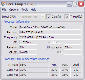

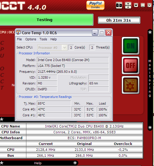

    Normalne użytkowanie tego CPU czyli idle w systemie po czasie 32stC na rdzeniach, maks to około 50stC bez OC na chłodzeniu BOX, tym wyższym (obroty skręcone w BIOS o 1/2) i pasta Arctic Silver Ceramique 2 na ECS P4M800PRO-M V2.0.
    Masz zrzut sprzed sekundy.
    Jeśli chcesz, mogę zapuścić OCCT:CPU na kilka minut i znów wkleić zrzut z CoreTemp'a.
    Maksymalna i średnia temperatura dla Intel Core 2 Duo E6400 2,13GHz?
    #edit
    Po ponad 6 minutach 100% obciążenia:

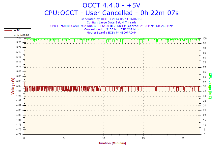

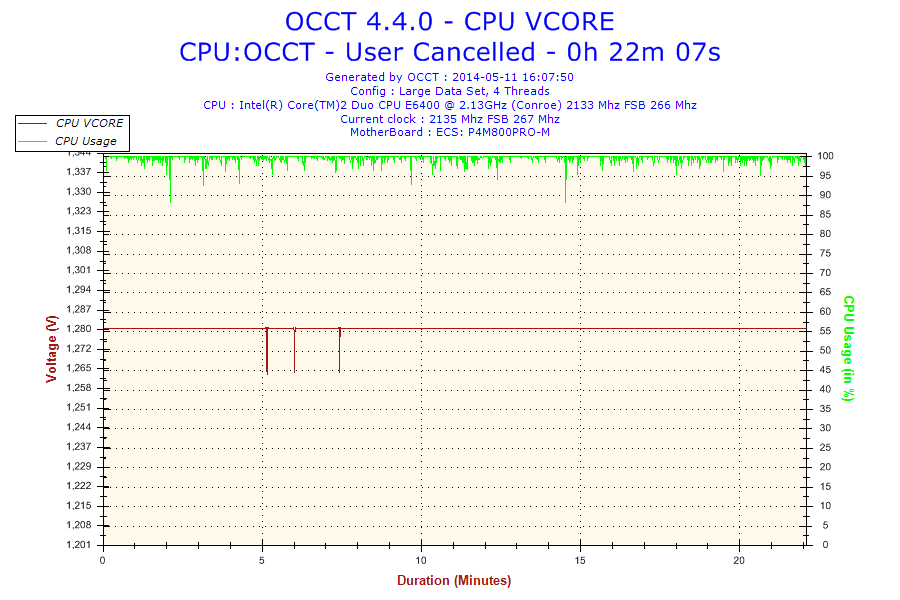

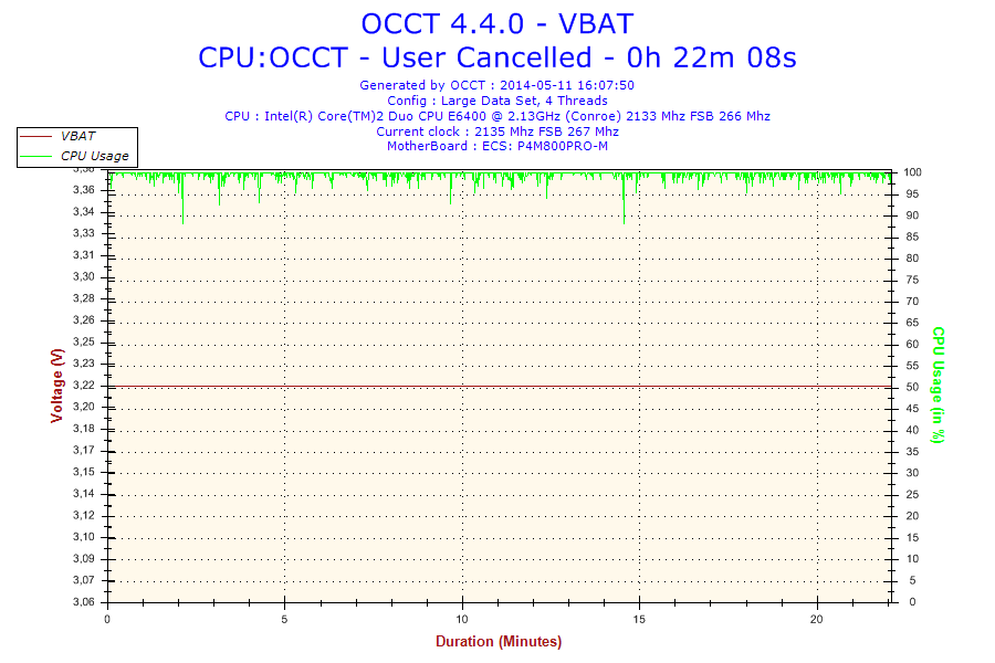

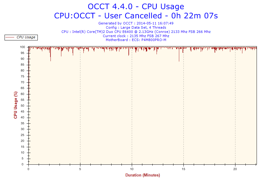

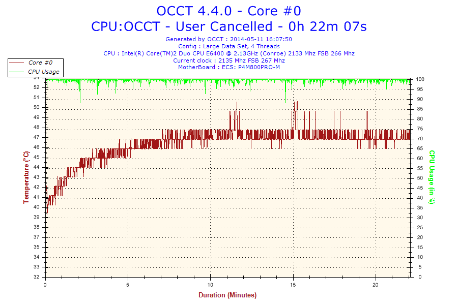

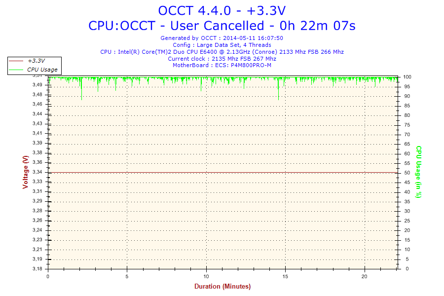

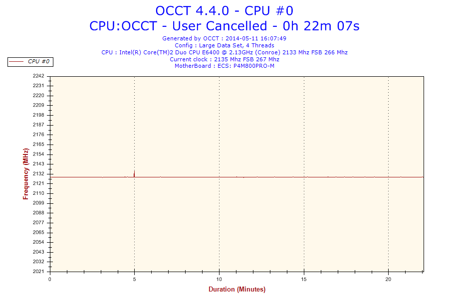

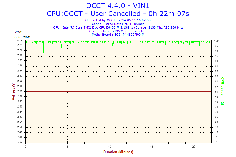

    #edit

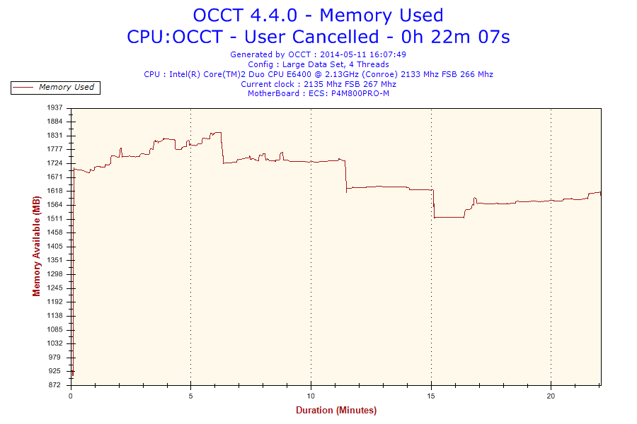

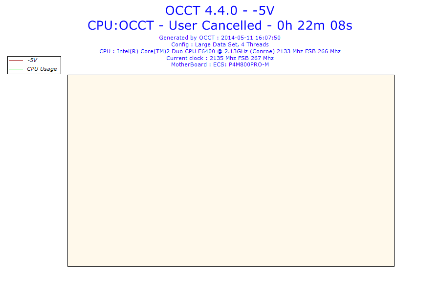

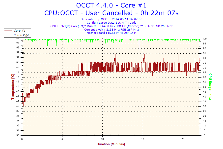

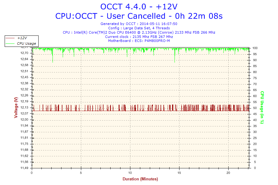

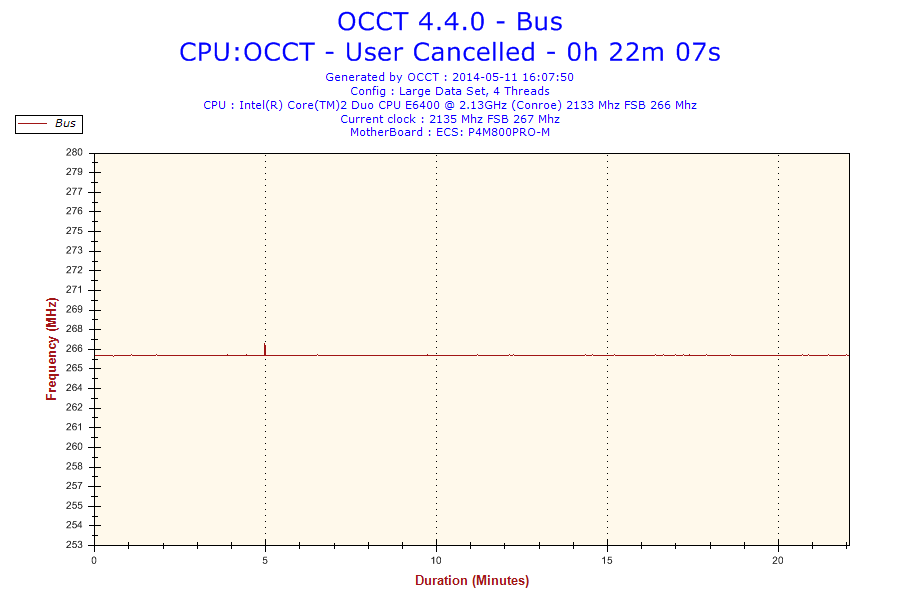

    Po ponad 20 minutowym teście OCCT:CPU
    Maksymalna i średnia temperatura dla Intel Core 2 Duo E6400 2,13GHz? Maksymalna i średnia temperatura dla Intel Core 2 Duo E6400 2,13GHz? Maksymalna i średnia temperatura dla Intel Core 2 Duo E6400 2,13GHz? Maksymalna i średnia temperatura dla Intel Core 2 Duo E6400 2,13GHz? Maksymalna i średnia temperatura dla Intel Core 2 Duo E6400 2,13GHz? Maksymalna i średnia temperatura dla Intel Core 2 Duo E6400 2,13GHz? Maksymalna i średnia temperatura dla Intel Core 2 Duo E6400 2,13GHz? Maksymalna i średnia temperatura dla Intel Core 2 Duo E6400 2,13GHz? Maksymalna i średnia temperatura dla Intel Core 2 Duo E6400 2,13GHz? Maksymalna i średnia temperatura dla Intel Core 2 Duo E6400 2,13GHz? Maksymalna i średnia temperatura dla Intel Core 2 Duo E6400 2,13GHz? Maksymalna i średnia temperatura dla Intel Core 2 Duo E6400 2,13GHz? Maksymalna i średnia temperatura dla Intel Core 2 Duo E6400 2,13GHz? Maksymalna i średnia temperatura dla Intel Core 2 Duo E6400 2,13GHz? Maksymalna i średnia temperatura dla Intel Core 2 Duo E6400 2,13GHz?

    Dla rdzeni może być znacznie wyższa. 60.7 to Tcase, czyli temperatura obudowy procesora.
    CoreTemp podaje, że spokojnie na rdzeniach, dla tego procesora, będzie to Tjmax=85stC. Niemniej jednak, przy prawidłowo założonym chłodzeniu i dobrej wentylacji w obudowie, nawet do 60stC temperatura nie powinna się nawet zbliżyć w 100% ciągłym obciążeniu. W grach to poniżej 57stC będzie, ale też zależy od gry i pozostałych podzespołów (np. karty graficznej)

    Tak, ale CoreTempa mogłeś włączyć od samego początku, przed włączeniem OCCT. Nie masz pokazanej minimalnej temperatury w idle.
    Sprawdź to po zakończeniu testu, po ochłodzeniu i ponownym uruchomieniu CoreTemp'a.
    Potrzymaj go w FullSress do 20 minut w OCCT.
    Edytowałem wyżej post. Masz już pełny obraz sytuacji u mnie.
    U Ciebie też powinno być ok.
    Jeśli na tym chłodzeniu, które masz, działał dużo bardziej prądożerny Procesor, który wydziela dużo więcej ciepła, to i przy E6400 nie będziesz miał żadnego problemu (też miałem "przesiadkę" tylko, że z Celerona D, ale porównanie jest jak najbardziej adekwatne, bo Celek D to też grzałka).
