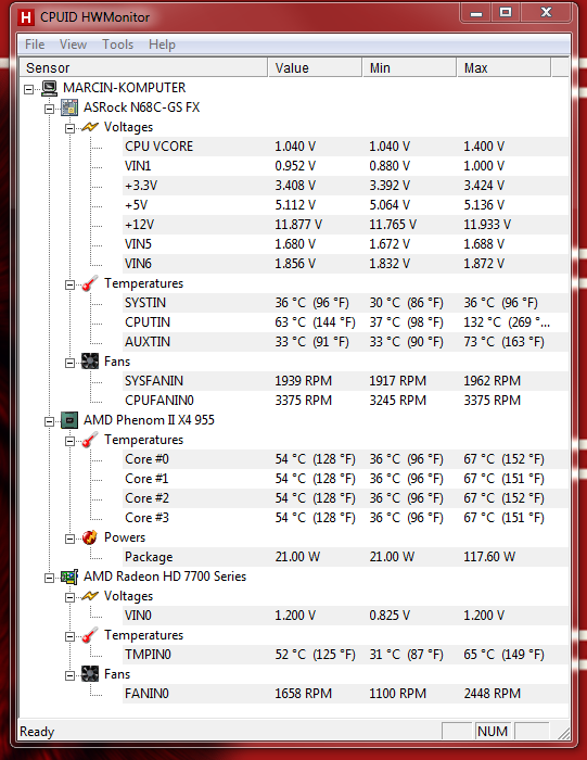

    Ostatnio troszkę zmodyfikowałem mojego starego kompa i nie pomyślałem, że jego temperatura może być moim głównym problemem. Złożyłem komputer z myślą o bardziej wymagających grach i gdy gram np. w Battlefield 3. Po około 10 minutach komputer zaczyna świrować i najczęściej kończy się to blue screenem.
    Moja płyta główna to ASROCK N68C-GS FX i z nią mam chyba problem.
    Jak obniżyć temperaturę płyty głównej ASROCK N68C-GS FX?
    Temperatura procka i karty graficznej nie przekracza 60 stopni, lecz gdy dotknąłem tego złotego radiatora na płycie głównej nie mogłem utrzymać go dłużej niż 1 sekundę. Jest bardzo gorący i tutaj on jest problemem.
    Co mogę zrobić, aby obniżyć temp. płyty głównej? Dodatkowe radiatory? Dodatkowe chłodzenie? Bardzo proszę o odpowiedź.
    Z góry dziękuję, pozdrawiam.
  • #2 13594458
    Kasek21
    Pełna konfiguracja komputera z uwzględnieniem marki i modelu zasilacza?!
    Uruchom program OCCT -> PowerSupply:OCCT test i wklej uzyskane po teście wykresy. 10 minut testu.
    Daj także screen z programu HWMonitor podczas wykonywania testu.
    Co do radiatora to można zamontować na niego jakiś wentylatorek 40x40mm.

    Możesz mi dać przykład jakiegoś wentylatora, który mógłbym zamontować?
    Procesor: AMD Phenom II X4 955 Quad Core 3,2Ghz
    Płyta główna: ASRock N68C-GS FX
    Grafika: AMD R7770 HD Power Edition 1GB
    Zasilacz: Corsair HX520W
    RAM: 2x 2GB DDR3
    Wykresy: http://www.speedyshare.com/RHUzH/18-29.rar
    Skan: https://www.virustotal.com/pl/file/d77c2e683e...280bb2b6d69345f02775a268/analysis/1399912747/

    Ta płyta z Quad'em to długo nie pociągnie :)
    Zamiast inwestować w chłodzenie to sprzedaj posiadaną płytę dołóż kilkadziesiąt złotych i kup coś normalnego. Przy okazji zyskasz możliwość OC CPU.

    Bo to budżetowa konstrukcja ze słabą sekcją zasilania i kiepskim wykonaniem.
    Ten CPU ma spore zapotrzebowanie na "W" więc z doświadczenia piszę co piszę.
