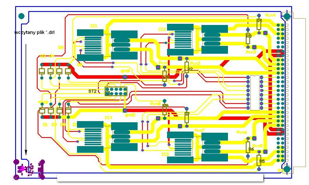

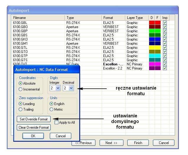

    Pozostanę jednak przy swoim zdaniu :( odnośnie automatycznego wczytywania plików wierceń. Co prawda w helpie do CAM 350 mówi się o rozpoznawaniu formatu wiercenia i , rzeczywiście, wychodzi mu to coraz lepiej .Jeżeli jednak próbuje się wczytywać korzystając z funkcji automatycznych , widać wyraźnie ,że mechanizm ten jest jeszcze mocno kuleje ( chociaż z każdą nową wersją jest progres ). Oto przykład:

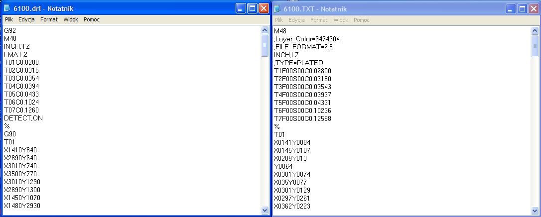

    Dwa pliki
    *.txt w formacie 2.5 TZ INCH
    *.drl w formacie 2.3 LZ INCH utworzone dla tej samej płytki.
    CAM350 ustawiony na format domyślny 2.4 INCH LZ
    Drill data format - Narzędzie do detekcji formatu pliku drl
    Przy ręcznym wczytaniu ,nie ma wątpliwości ,format musimy ustawić "z ręki"

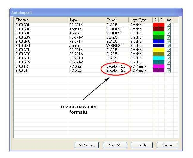

    Wynik korzystania z opcji autoimport
    Jak widać , nie do końca powidło się automatyczne rozpoznawania formatu i może dlatego mamy ponownie opcję jego ręcznego ustawienia

    Oczywiście, nie zmieniając wartości automatycznego rozpoznawania dostaniemy błędne wyniki , jak poniżej
    Drill data format - Narzędzie do detekcji formatu pliku drl Drill data format - Narzędzie do detekcji formatu pliku drl

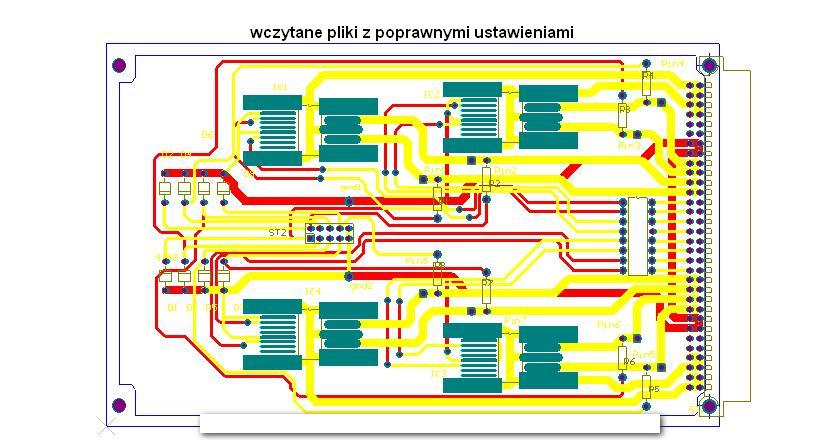

    Zamiast poprawnego :
    Moja praktyka dowodzi ,że CAM350 rozpoznaje formaty wierceń na zasadzie „jak się uda” i chyba w dużym stopniu zależy od tego "jak blisko" są ustawienia domyślne programu do wczytywanego formatu
