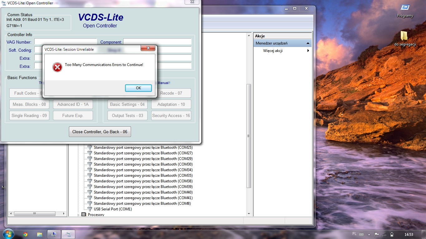

    Witam, posiadam kabel OBDII i łącze się przez niego z passatem b5.
    Używam VCDS 1.2. Program działają na Windows 7 i XP.
    Generalnie wszystko działa prócz opcji ENGINE, nie da się w nią wejść.
    Próbowałem z latency i innymi opcjami COM które nie przyniosły pozytywnych skutków.
    Jak wybiorę ENGINE, zaczyna ładować i po chwili mam komunikat "too many communication errors to continue".
    Czy ktoś spotkał się z takim problemem ?

  • #14 13613126
    sen5i
    Ten bezpiecznik szukać w skrzynce przy drzwiach ?
    Zobaczcie screen :
    passat b5 - Kabel OBDII i brak możliwości wejścia w ENGINE
    [/img]
  • #15 13613182
    robokop
    I co z tego screena ma więcej wynikać? Masz albo lichy kabel, albo poryty sterownik, cała filozofia. VW ma diagnozę wszystkich komponentów na tym samym pinie gniazda OBD.

    Problem rozwiązany. Ustawiłem Start Baud na 9600 i działa, łączy się.
