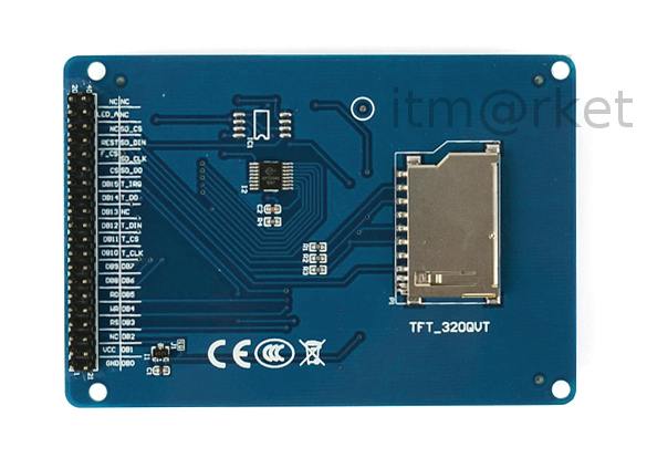

    Jak poprawnie wysłać komendy do LCD TFT 3.2 ILI9341 z AtMega328 w Bascom?
    Tak wyglądają PINY w tym urządzeniu.
  • #10 13600349
    tplewa
    Posty: 6727
    Pomógł: 222
    Ocena: 991
    ceceros napisał:
    Błąd przy instalacji Eclipse uniemożliwia mi połączenie, a ten program jest moim ulubionym + na zajęciach na studiach zawsze używaliśmy BASCOMA.
    Eclipse nie jest konieczne by pisac w C/C++ mozesz zintegrowac sobie z dowolnym IDE np. uzywac AVR Studio gdzie jeszcze masz symulator...
    A co do zajec i mowieniu o studiach - to ja bym sie tym nie kierowal... bo nauczanie bascoma na studiach raczej swiadczy o kiepskim poziomie studiow...
    Lepiej generalnie pisac w C nie dosc ze darmowe to jeszcze szybszy kod...
    Ten wyswietlacz wymaga dosc szybkiego kontrolera, nawet na ARM-ach on nie za szybko dziala... na AVR + Bascom to bedziesz mial Slideshow :)
