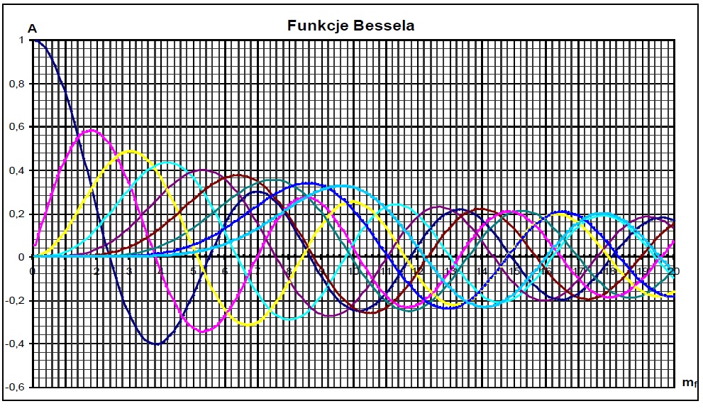

    CZesc odrazu zaznaczam ze nie jestem pewien czy w dobrym temacie post zakladam;)
    A mam takie zadanie aby na podstawie funkcji Bessela wyliczyc wysokosci prązków. No i nie wiem za bardzo jak to zrobi, wiem ze mam skorzystac ze wzoru
    20*log(x1/x2) ale nie wiem co mam podstawic po do x1 i x2. No bo tak jak mamy funkcje bessela to pierwszy pzrebieg jest prazkiem zerowym i nie biare go pod uwage i wykaldowca powiedzial ze mam porownywac drugi przebieg(fioletowy) z pozostalymi i tak jak np chce yliczyc wysokosc prazka drugi czyli kolor zolty to jak ma to zrobic wiem ze wysokosc dla wartosci mf=2 prazek fioletowy ma 0,58 i teraz jak chce wyznaczyc wartosc prazka zoltego to tez mam patrzec na mf=2 i odczytac ze zolty ma ok 0,37 ?? A co zrobic dalej jak wyznaczy 3,4,5 prazek tez mam porownac 0,58 i jak cce wyznaczyc tzreci prazek (jasny niebieski) to mam patrzec na mf=2 i mam tak pierwszy prazek=0,58 podzielic przez ok. 0,18 ??? Czy jak to zrobic ??

    Zmienne x1 i x2 odczytujesz z wykresu. Odnieś się do pojęcia wzmocnienie napięciowe.
    Wzmocnienie napięciowe zawsze odnosi się do stosunku dwóch napięć. Jedno z tych napięć nosi miano napięcia referencyjnego i może nim być poziom samego napięcia wzmacnianego - ale nie jego wartości chwilowe, tylko wartość skuteczna, lub jakiś z góry założony poziom, np. 1V, 1mV, 1µV - ale wtedy do jednostki dB dopisuje się odpowiednią literkę.
    Zgodnie z założeniami wzmocnienia napięciowego, za x2 możesz przyjąć stałą liczbę jeden - największą wartość osiąganą na osi rzędnych, wtedy pod x1 możesz podstawiać absolutne i niezerowe, chwilowe wartości wszystkich, przedstawionych na wykresie, sygnałów. Ponadto stała i niezerowa wartość w mianowniku, eliminuje problem dzielenia przez zero.
    Obliczenie wartości absolutnej jest uproszczeniem, usuwającym konieczność użycia dwóch wartości odniesienia +1 i -1 dla odpowiednio dodatnich i ujemnych wartości z wykresu.
    Tym sposobem uzyskasz widmo ich rozkładu w funkcji częstotliwości, o niedodatnich wartościach, to znaczy, że wartość 0dB oznacza poziom sygnału identyczny z poziomem sygnału odniesienia, a każda ujemna wartość oznacza sygnał słabszy: -20dB będzie określać sygnał 10 razy słabszy, czyli chwilowa wartość sygnału na poziomie +-0.1 z wykresu funkcji Bessela.
    Jeżeli zamienisz miejscami x1 i x2, otrzymasz tą samą liczbę z logarytmowania ilorazu, ale z przeciwnym znakiem (przypomnienie).

    To co napsiałes to ja wiem chodzi mi o to JAK MAM ODCZYTAC TA WARTOSC X1 I X2 z funkcji Bessela ????

    Przeczytaj uważnie. Jedna wartość jest stała, a druga to kolejne wartości chwilowe odczytane z wykresu.
    Może prymitywny arkusz excela coś podpowie?
    W razie problemów z funkcją BESSELJ, doinstaluj Analysis ToolPak, jak podano tutaj.
    - Kolumny B,C są wartościami funkcji Bessela rzędu odpowiednio 1,2 dla wartości z kolumny A (Twoja oś mf).
    - Kolumny E,F przedstawiają wartości 20log(x1/x2)
    - x2 jest stałe i wynosi 1, to wartość komórki D3.
    - x1 jest pobierane z kolumny B dla pierwszego rzędu funkcji, oraz z kolumny C dla drugiego rzędu funkcji Bessela.
