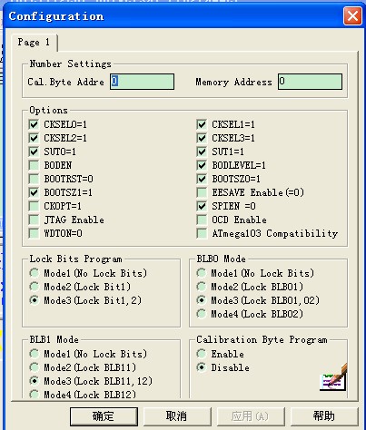

    Zdobyłem sprawną atmegę Nie chce kolejny raz popełnić błędu więc proszę o podanie mi wartości high, low i extended. Poniżej screen od chińczyków którzy odczytywali mi wsad z innego układu:
    ATMEGA128 - Prawdopodobnie źle ustawione fuse bity - brak komunikacji z prog
    Oscylator na płytce jest 16MHz i kondesatory 32pF

    mickpr
    http://www.engbedded.com/fusecalc
    Najlepszy kalkulator fusebitów online.
    Zaznacz co masz zaznaczone, a sam się dowiesz co i jak ma być.
    Lockbity na razie odznacz (no lock bits).
    Niestety Atmegi tak mają, i chyba każdy musi przejść przez etap zablokowanych Atmeg.
    Jeśli ci to bardzo przeszkadza, przejdź na ATXMEGA.
