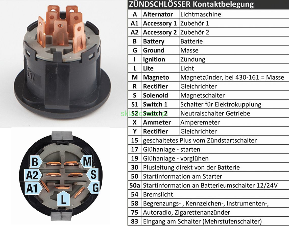

    Zepsuła mi się stacyjka z 3 stykami. Kupiłem od żuka -jest prawie taka sama, ale nie mogę znaleźć który z numerowanych styków jest do czego. W mojej brak jakichkolwiek oznaczeń. Czy ma ktoś opis tych styków?

    CO za problem sprawdzić przejścia w stacyjce, to raptem minuta, tak samo kable, gdzie plus, a gdzie zapłon i rozrusznik.

    Tak tylko te stacyjki były takie same w źukach fiatach polonezach ale kostki się różniły- którą masz?

    Przy stykach są numery . Chodzi o opis tych nr.

    To może podaj te numery!

    Chodzi o to tylko przetłumaczone .
