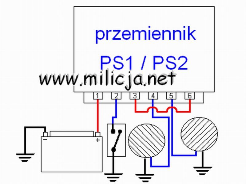

    Cześć.
    Nie bardzo wiem czy dobry dział. Otóż sprawa jest taka, że mam przemiennik sygnałów PS2 12V i dwie syreny (niska i wysoka) 24V. Zostały one wymontowane z Jelcza strażackiego. Zasilam je 12V i strasznie źle brzmią... I stąd moje pytanie, czy napięcie można podnieść do 24V i przemiennik się nie uszkodzi? W Jelczu jakoś to działało, ale nie zdążyłem sprawdzić które napięcie było doprowadzone i jak.

    Jak sygnał 24V ma poprawnie wyć na 12? Nie będzie. W jelczu masz 24V instalację.Przemienni mógł być zasilany z jednej baterii 12 a zasilanie na sygnały szło 24.

    Gruby__
    To, że działa niepoprawnie to wiem. ;) Ale jak podłączyć oddzielnie zasilanie przemiennika i sygnałów skoro:
    Jak zasilić syreny 24V z przemiennika PS2 12V bez uszkodzeń?
  • #5 13615971
    andrzej20001
    Rozbierz i sprawdź czy zasilanie styków roboczych przekażników jest oddzielone od reszty przemiennika. Wtedy można dać na sterowanie 12V a na zasilanie trąbek 24V.

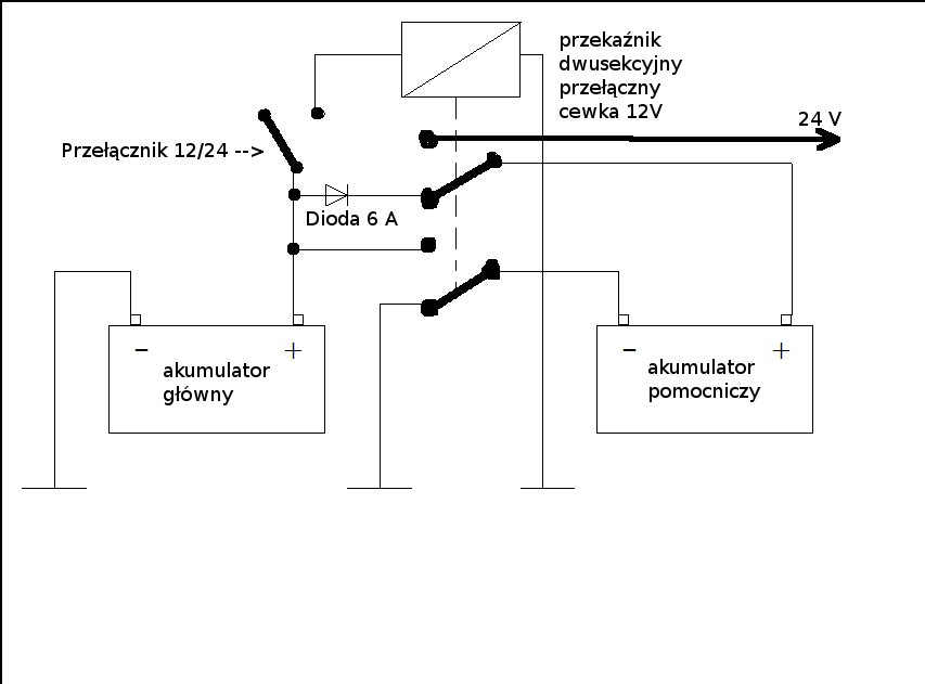

    Druga sprawa, czy da się podnieść w instalacji 12V do 24V tak, żeby można było podłączyć te sygnały? Bo znalazłem jakiś schemat ale on daje mniej niż 1A. Jeśli tak to proszę o nakierowanie mnie.

    Przy tym zapotrzebowaniu mocy, nie ma sensownych finansowo rozwiązań. Najtaniej wyjdzie dodatkowy akumulator niewielkiej pojemności, dołączany przekaźnikiem na czas pracy sygnałów, drugi przekaźnik przełączający w układ 12V celem ładowania.

    Gruby__
    Nie wiem czy dobrze zrozumiałem. Powinno być tak?
  • #12 13618462
    manta
    Ideowo tak.
  • #13 13618465
    Gruby__
    Dobrze. A czy akumulator żelowy 7,2Ah nie zakłóci pracy alternatora?
  • #14 13618499
    manta
    On pracy alternatora nie, ale alternator jego tak. Zastosuj kwasowy od motocykla, będzie przecież doładowywany w czasie pracy silnika.
    Schemat poprawiłeś, pamiętaj o separacji sygnałów od nadwozia, żebyś po załączeniu nie zamknął obwodów poprzez masę.
