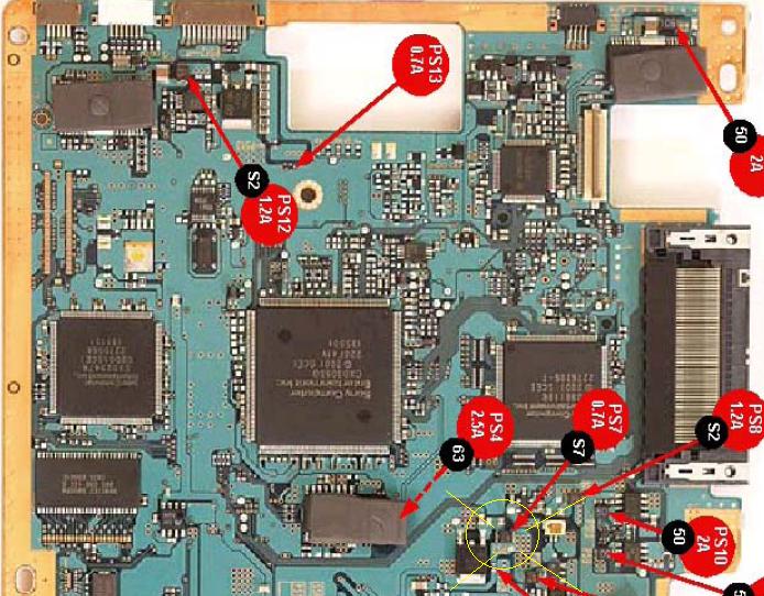

    Posiadam konsole PS2 model SCPH-39004 nagle przestala dzialac(brak zasilania)Według mini booka napraw spalony jest bezpiecznik odpowiadający za 8V Regulator (12V input). Sprawdzilem i wychodzi na to ze reszta bezpiecznikow jest sprawna. Wiec mam pytanie czy trzeba zainstalowac identyczny(może jakis odpowiednik)?Zamieszczam zdjecie owego bezpiecznika(zaznaczony na żółto) oraz owa ksiazke napraw.
    Z gory dzieki za odpowiedz!!!

    moze być odpowiednik tylko o takich samych parametrach. A moze cos jeszcze jest uszkodzone skoro sie przepalił, musisz włozyć nowy i sprawdzić czy problem się rozwiązał.

    Wstaw identyczny lub o zbliżonych parametrach. Jak nie mam takiego to zwykle rozbieram zwykły bezpiecznik i wlutowuję w to miejsce ale to nie jest dobre rozwiązanie. Jeśli masz dostęp do orginału to lutuj identyczny. Po wymianie może sie okazać że uszkodzony jest jeszcze coś i bezpiecznik uszkodzi się ponownie.
