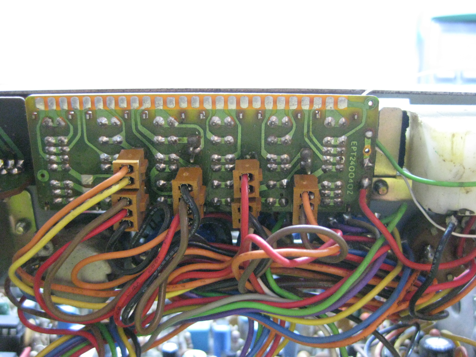

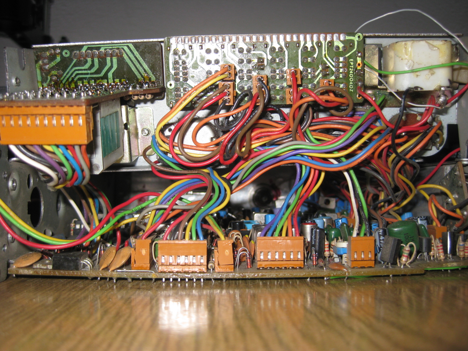

    poszukuje kogoś, kto posiada radio jak w temacie i chciał by zrobić zdjęcia w środku.
    W moim brakuje prawdopodobnie kilku kabelków, bądź też są pozamieniane.
    Np. na przełączniku CB/PA nie ma jednego kabelka. Przy przełączniku kanałów jest ale nie wiem gdzie go podłączyć.
    Radio na płycie EPT240010Z, schemat raczej nie osiągalny.

    Napisz jaki masz problem z radiem skoro twierdzisz że kabelki urwane. Z tego co widzę jest to to samo co alan87 i z tyłu obok gniazda anteny brak modułu do pomiaru SWR "to ta szczelina w płycie". Bez tej płytki nie będzie odbioru i nadawania. Możesz tam wstawić tzw. zworkę i będzie ok. prócz odczytu SWR.
    Do alana87 schemat osiągalny i to w PDF bardzo czytelny.

    Tak naprawdę z takim opisem je kupiłem więc pomyślałem, że od tego trzeba by zacząć. Tym bardziej że widzę jeden przewód przy przełączniku kanałów i żadnego wolnego gniazda na płycie.
    Radio włącza się tzn. w głośniku słychać szum przy podkręcaniu głośności. Świeci dioda RX. Wyświetlacz nie świeci.
    Z tym Alanem to masz rację, sporo widzę pasuje :D
    Chciałem coś z wstęgami do domu, kupiłem uszkodzone bo myślałem, że uda naprawić. Teraz widzę, że łatwo nie będzie.
