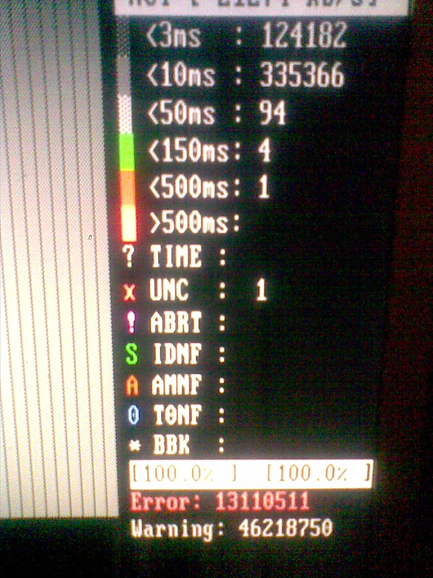

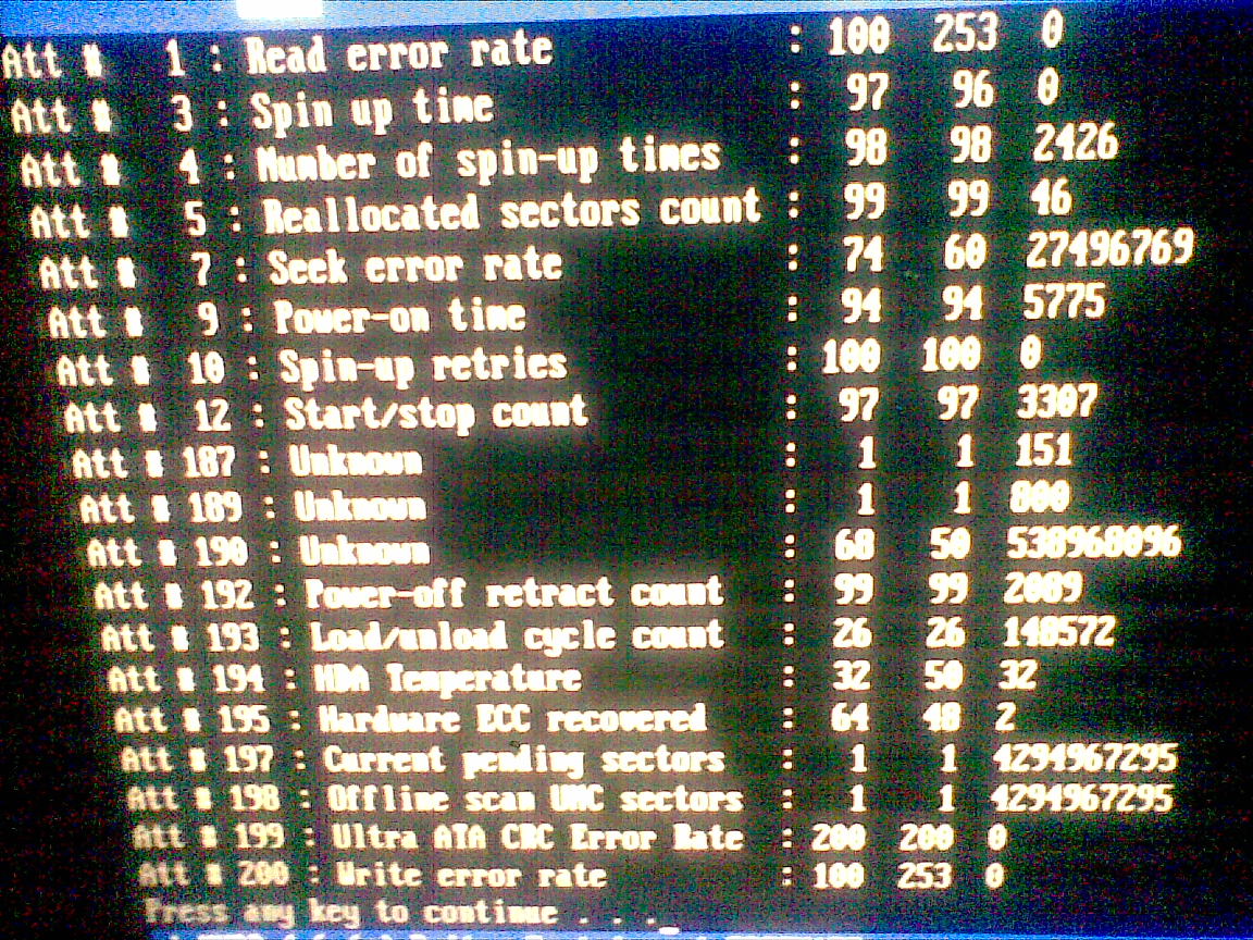

    Ostatnio nie wykrywało mi dysku i wydawał ciche "piszczenie" ale było czuć jak talerze chodzą. Po jednym dniu odpoczynku dysku, byl on widoczny ale niekiedy znikał. Udało mi się zrobić S.M.A.R.T i skan . Mam nadzieje że coś będzie widać :c - Powiedzcie mi co mogę zrobić ?

    xmentor napisał:
    co mogę zrobić ?
    Dysk nadaje się do wymiany.
  • #3 13611336
    artaa
    Posty: 15059
    Pomógł: 1813
    Ocena: 1688
    Oddać na gwarancję lub wymienić.
