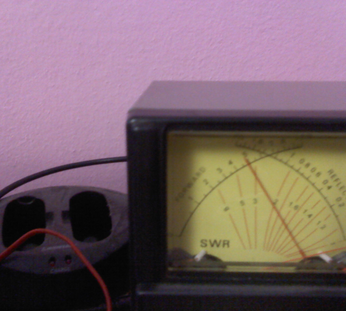

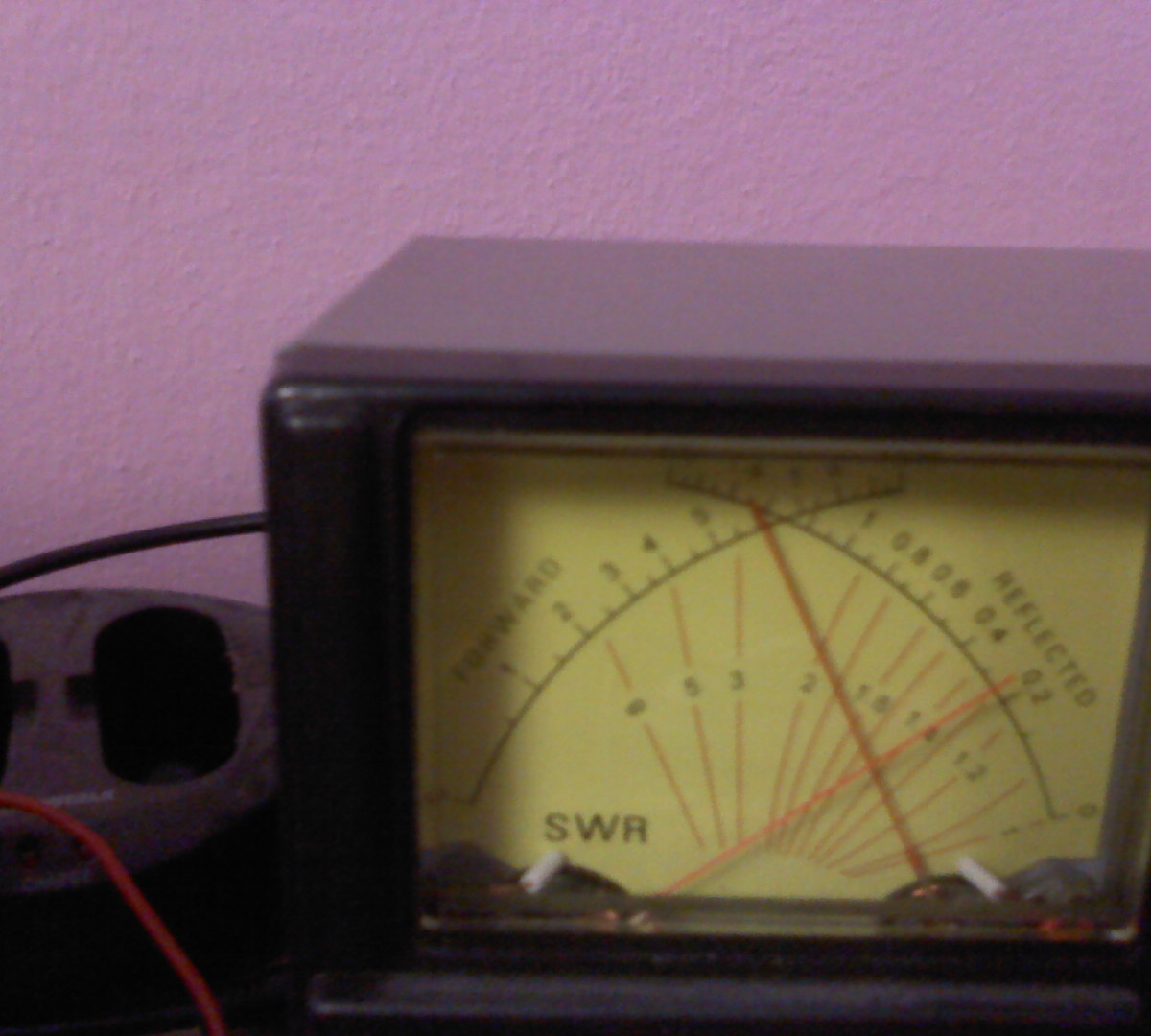

    drodzy userzy
    walczyłem wczoraj trzy godzinki z ustawieniem anteny Sirio Triflex, wiem wiem na tej antence szału nie zrobię ale ...
    1. Anten zamontowałem na audi a4 b7 sedan mniej więcej 15cm od tyłu dachu na środku
    2. Antenka ma współpracować z President JOHNNY II ASC
    3. wszystko zamontowane podłączone
    http://oi57.tinypic.com/jztoqc.jpg . . http://oi57.tinypic.com/214csgp.jpg
    4. antenę próbuję dostroić popularnym reflektometrem DF2462
    5. wszystko wykonuję jak należy
    ustawiam na kanale 1 , 40 tak by na obu kanałach był jak najniższy poziom swr zbliżony 1 a taki sam
    wychodzi mi 1 = 2,2 , 40 = 2,2 (poniżej tej wartości zejść mi się nie udało) a 20 = wskazówka nawet nie chce drgną
    zobrazuje to takim prostym rysuneczkiem
    Sirio Triflex - Nie mogę ustawić prawidłowo anteny Sirio Triflex
    czy da się ta antenę ustawić mniej więcej na 20 = 1,0+-1,5 i na skrajnych kanałach 1 i 40 poniżej 2,0 swr, mógłby ktoś coś doradzić, (w komentarza na ceneo wszyscy pisza że antenke się stroi szybko i przyjemnie a ja wałczę i taki ot problem)
    .::edit::..
    dodam, że na tych ustawieniach testowałem chwilkę to do 4km koledzy mobil ki słyszeli mnie dobrze ja też, ale po prostu mnie te ustawienie denerwują

  • #2 13613539
    kriss51
    Jeśli na 20 kanale wskazówka nie drgnie, a na 1 i 40 masz tyle samo 2.2 to masz idealnie zestrojoną antenę. Ta antena po prostu wąsko stroi. Tak to zostaw.

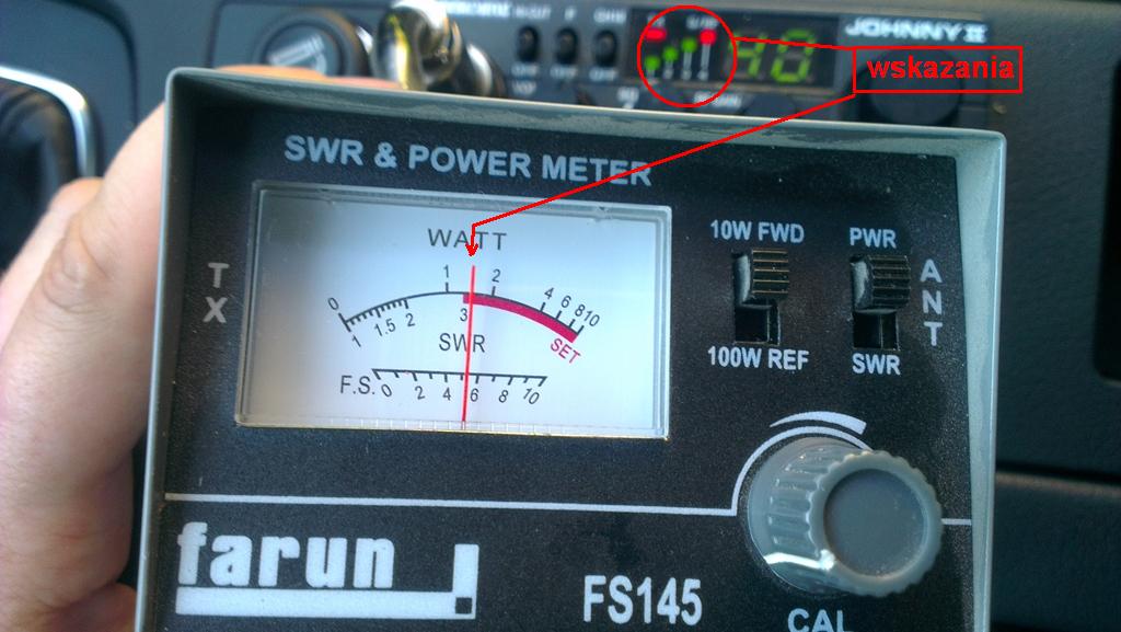

    beckham23
    Novile napisał:
    Wybacz kolego, ale jaki to towar, jak żaden producent nie chce się na nim podpisać!
    Poza tym ile mocy ci radio emituje przy tych skrajnych kanałach?
    pożyczyłem coś lepszego :D Farun FS 145
    pokazuje w sumie to samo
    Jutro sprawdzę ile daje mocy

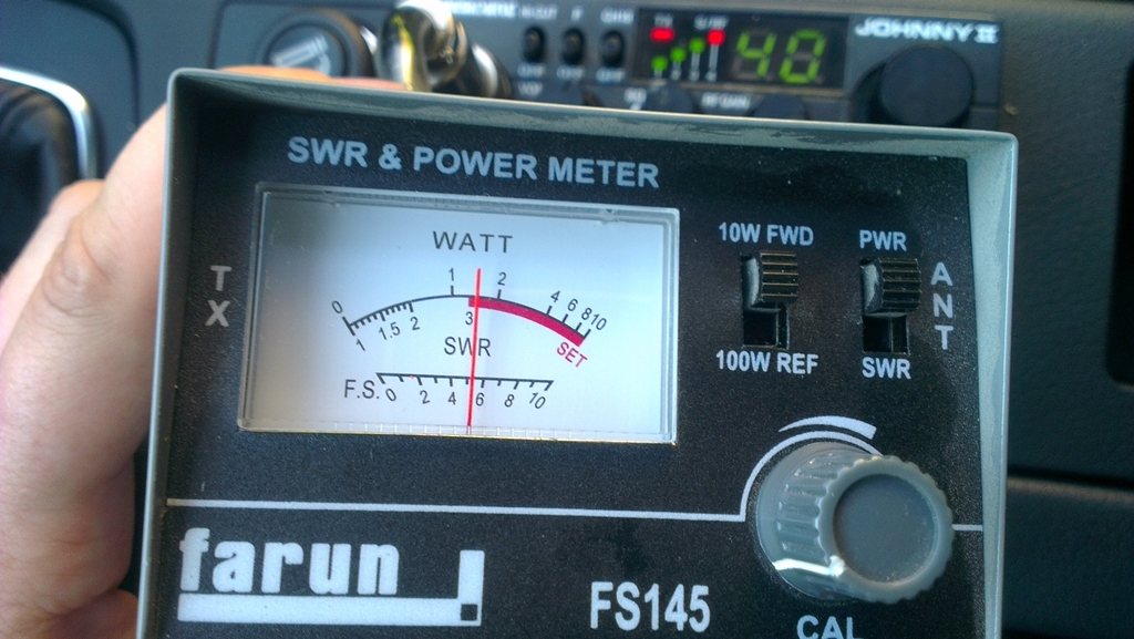

  • #5 13614789
  • #6 13622570

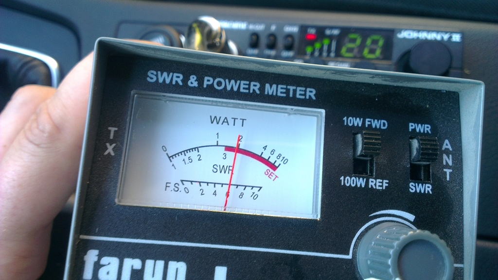

    beckham23
    sorry że tak późno
    moc radia na skrajnych i 20-stce

  • #7 13622960
    kriss51
    Jeśli chodzi o moc to może być nadajnik nieco rozstrojony, albo miernik zaniża pomiar mocy. Ja bym sprawdził moc na sztucznym obciążeniu 50ohm. Jedno jest pewne że antenę masz dobrze zestrojoną wg. twego opisu z pierwszego postu.

    SP5ANJ
    Spoczywaj w Pokoju
    O wskazaniach "mocy" takiego "wskazidła" pisaliśmy już wielokrotnie na łamach tego działu.
    Dla przykładu, że ten "reflektometr" (tylko z nazwy) NIE pokazuje tzw. prawdy :
    Sirio Triflex - Nie mogę ustawić prawidłowo anteny Sirio Triflex Sirio Triflex - Nie mogę ustawić prawidłowo anteny Sirio Triflex
