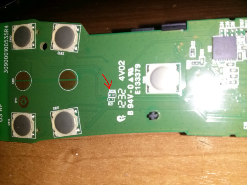

    Witam, mam następujący problem. Wczoraj graliśmy ze znajomymi na PS3 kontrolerami move i niestety znajomy tak bardzo się wczuł w tenisistę, że potłukł żyrandol oraz uszkodził kontroler...objawy uszkodzenia kontrolera to niedziałający przycisk zaznaczony na zdjęciu poniżej
    PS3 - Jak zmierzyć brakujący rezystor R126 w kontrolerze Move?
    Po rozebraniu kontrolera stwierdziłem, że w okolicy przycisku na płytce PCB brakuje rezystora (R126).
    Pytanie moje brzmi następująco: czy można jakoś sprawdzić - zmierzyć miernikiem uniwersalnym jaki tam powinien być rezystor ?
    Ewentualnie macie może jakieś rady jak to sprawdzić ?

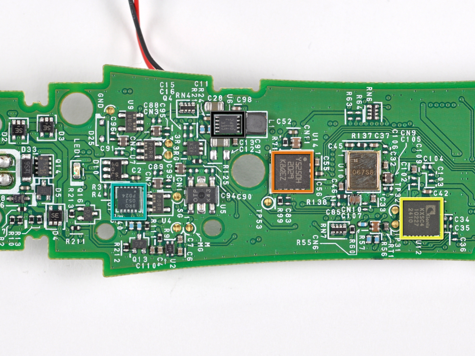

    Gdzieś w tym miejscu? ;)

    nikiel
    nie :)
    W tym miejscu
    Kontroler naprawiony, znalazłem taki rezystor w drugim kontrolerze, zmierzyłem, znalazłem taki w płycie głównej komputera, wlutowałem sprawnie transformatorówką i działa
