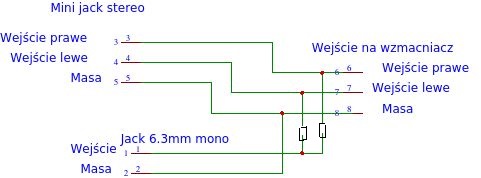

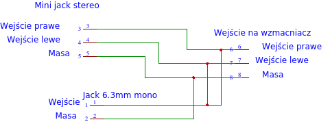

    Witam zamierzam zbudować wzmacniacz na TDA2005 i zamontować w nim 2 wyjścia: mini jack stereo i jack 6,3mm mono. Jak podłączyć te wyjścia do wzmacniacza stereo? Sposób pzredsatawiony na rysunku odpada z racji utraty sygnału stereo.
    Wzmacniacz na TDA2005 podłączenie 2 wejść (mono i stereo)

    Jack 6,3 mm ma być wejściem czy wyjściem?
    Jeśli ma być WYJŚCIEM do wzmacniacza po prawej stronie schematu, to wystarczy wstawić dwa rezystory do sumowania kanałów o rezystancji 47÷100kΩ (wartość nie jest krytyczna).

    Oba jack'i to wejścia, pozostałe złącze wyjściem na wzmacniacz. Problem rozwiązany, użyję gniazda jack z wyłącznikiem.
