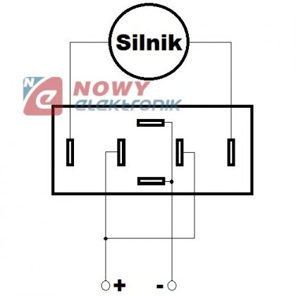

    Witam. mam w swoim golfie oryginalnie korbki z przodu. mam juz wstawione od jakiegos czasu silniczki elekrtyczne oryginalne bez modulu zrobione na krotko mialem przyciski z golfa 3 ze zmienna polaryzacja ale po jakims czasie te przyciski sie zacinaly bo je strasznie zapiekalo. wiec postanowilem zrobic to na przekaznikach i tez kupilem nowe przyciski 6 pin z podstwieleniem i ze zmienna polaryzacja. tylko mam problem z ich podlaczeniem.
    robilem roznosci i nie moge zrobic na dwoch przekaznikach lewo prawo przyciskiem? moze mi ktos pomoc . zamieszczam linka do przycisku i schematu jego podlaczenia.
    na krotko jak podlaczam silnik do samego przycisku to dziala lewo prawo. ale gdy wpinam przekazniki tylko w jedna strone mi dziala nie wiem jak to zrobic.

    Za bardzo nie wiem o co Ci chodzi. Domniemywam, że chcesz tym przełącznikiem sterować silnikiem za pośrednictwem przekaźników. Sprawa jest dość prosta. Na przełączniku pojawia się „+” raz z jednej, a raz z drugiej strony. W etanie spoczynku na przekaźnikach wyjściowo musi być „-„ to bardzo ważne.
    Podłącz oba przekaźniki.
    85 i 87a pod „-‘ /masę/
    86 dwa wyjścia z przełącznika /po jednym na przekaźnik/
    30 pod silnik /z jednego pod jeden biegun silnika/
    Nie zapomnij o bezpieczniku.
    To powinno Cię nakierować.

    niestety na tym schemacie nawet nic nie drgenlo i nawet podswietlenie sie nie zaswiecilo na przycisku. gdzies cos zwiera,..
  • #5 13623248
    pioart
    Masz zrobiony układ na przekaźnikach? Jeśli tak to bez przełącznika podaj zasilanie „+” na przemian na syk 86 raz na pierwszym i raz na drugim przekaźniku. Jeśli silnik ruszy /a powinien jeśli dobrze podłączyłeś/, to źle podłączyłeś przełącznik. Daj fotki z boku i od strony podłączenia tego klawisza.
