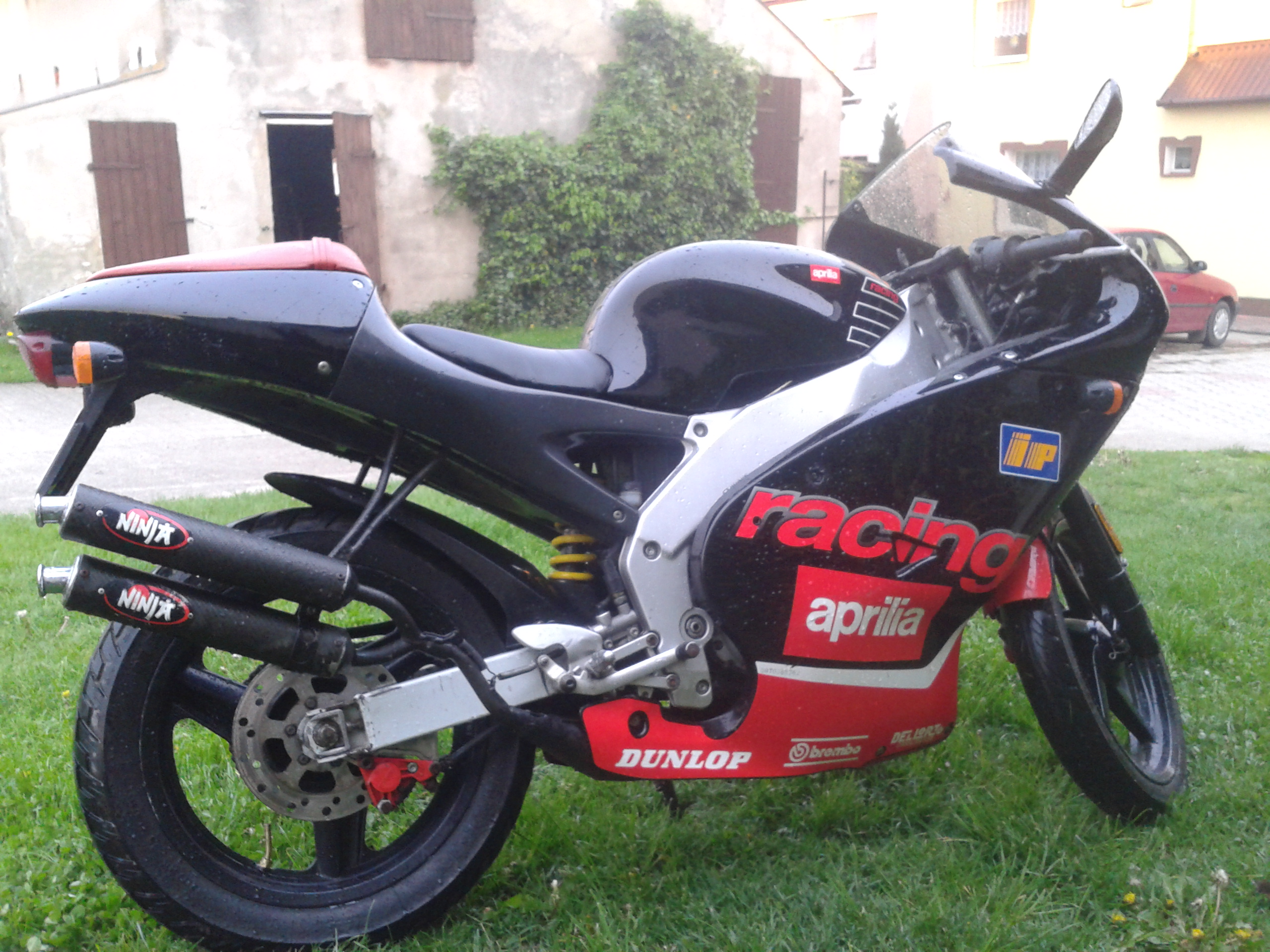

    Witam mam problem z Aprilią rs 50 Aprilia rs 50 - Ciężko odpala i gaśnie oraz ma problemy z obrotami.
    taką jak na zdjęciu. Kupiłem motor 3 dni temu i mam problem z gaźnikiem nie umiem go ustawić.
    Po 1 motor ciężko pali tylko na ssaniu nawet gdy jest ciepły
    Po 2 gdy już zapali gaśnie muszę mu dodawać gazu
    Po 3 gdy np chodzi na 3 tys obrotów i dam nagle gaz do końca to po prostu gaśnie
    gdy jadę i to samo zrobię to też gaśnie. Motor dopiero od 5-6 tyś wchodzi w obroty i ładnie się zbiera...
    do motoru leje osobno paliwo a osobno olej ponoć go miesza gaźnik i boje się sam bez żadnej wiedzy przy nim grzebać bo nie wiem czy coś nie zepsuje proszę o pomoc jaką mam śrubką kręcić i co robić.
    ty umieszczam zdjęcie gaźnika i bardzo proszę o pomoc ewentualnie mógłbym nagrać krótki filmik Aprilia rs 50 - Ciężko odpala i gaśnie oraz ma problemy z obrotami.

    Mniejsza śrubka po lewej powinna być wykręcona ok 1,5 do 2 obr., tą po prawej ustaw wolne obroty.
    Ważna sprawą jest położenie iglicy w przepustnicy, jeżeli jest regulacja to na początek ustaw w środkowej pozycji.

    Sprawdź poziom paliwa w gaźniku i czy paliwo płynie jak trzeba...

    Wziąłem rozebrałem gaźnik o na iglicy przestawiłem na 3 zapadkę i małą śrubkę lewą na zdj przekręciłem 2 razy a od wolnych obrotów 1 raz teraz motor pali od szczała bez ssania. Jeszcze nie wiem dlaczego na pierwszym i drugim biegu słabo sie wkreca w obroty tak jakby odcinało mu paliwo od trzeciego biegu wchodzi lepiej w obroty niż wcześniej :)
    A i motor już nie gaśnie mam ustawione 2 tyś obrotów.

    Cała dokładna regulacja była już nie raz opisana na forum, poszukaj.
    Wkręć lewą śrubę o ok. 1/4 do 1/2obrotu.
    Widzę że nie ogarniasz zbytnio mechaniki dlatego proponuję wizytę u mechanika.
