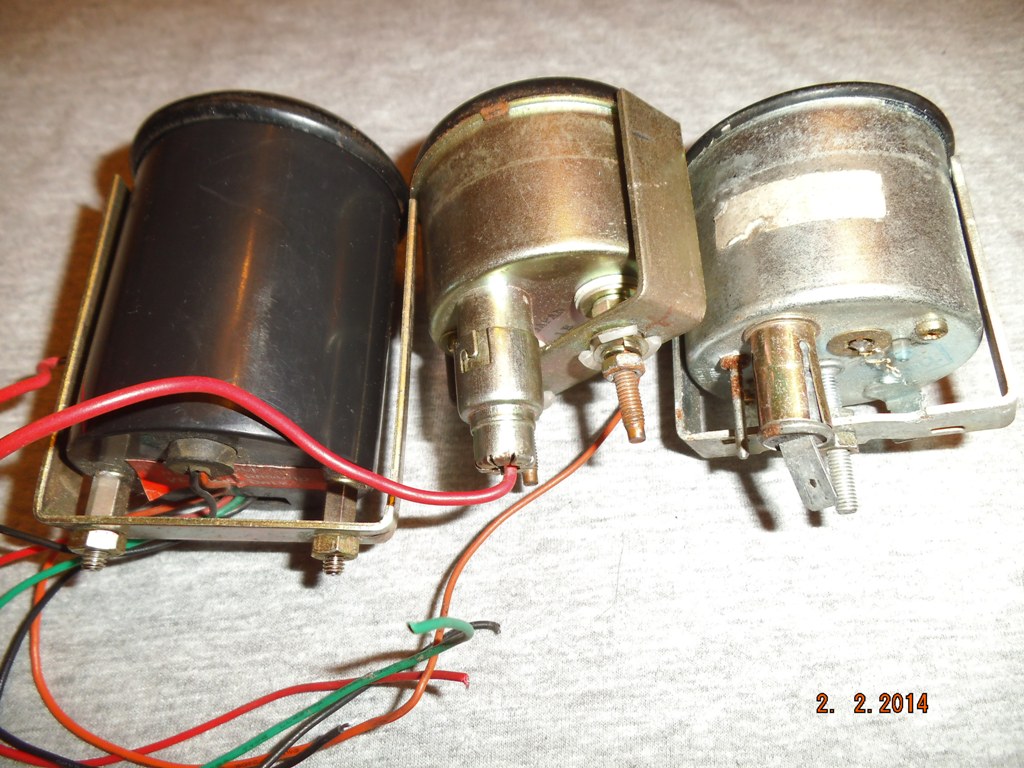

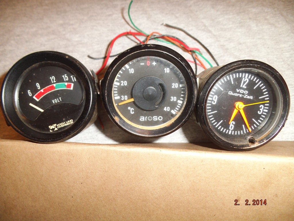

    Witam, zakupiłem ostatnio zegary dodatkowe do VW Golfa mk2 (woltomierz, zegarek, temperatura powietrza) W własnie z tym ostatnim mam problem w samochodzie nie ma czegoś takiego jak czujnik powietrza i teraz pytanie czy zakupując obojętnie jaki czujnik mogę podpiąć go pod zegar ? Czujniki ma wejście na 2 piny gdzieś wyczytałem ze 1 to masa 2 zegar ale czy to prawda ? Są też z 3 pinami czyżby masa zegar i + ? Z góry dziękuje za pomoc

    Pawel wawa Producent to "aroso". Wydawało mi sie ze czujnik temperatury powierza nie ma tutaj znaczenia. Widocznie się mylę:)

    Ten Twój zegar od temperatury musiałbym dokładniej obejrzeć. Niemniej wydaje mi się, że on ma wyprowadzenia +, czujnik (drugi jego pin do masy) i masa na obudowie, wcześniej była na oprawce żarówki. Gdybym miał ustrojstwo w ręce, pewnie udałoby się dobrać właściwy termistor.

    Pawel wawa idą 2 kable (+ i -) do żarówki oraz czerwony (chyba +) czarny ( - ) no i zielony wydaje mi się ze sygnałowy. Tylko teraz jak podłączyć czujnik i jaki

    Podłączyć to prosto, czarne jak piszesz to masa. Miernika i ustrojstwa. Pomarańczowy to zasilanie żarówki, czerwony to zasilanie zegara, po kluczyku - plus. Czujnik podłączasz jedną stroną do minusa (masy) a drugą do przewodu zielonego.
    Natomiast co do samego czujnika, ciężko podpowiedzieć, wymaga pomiarów.
