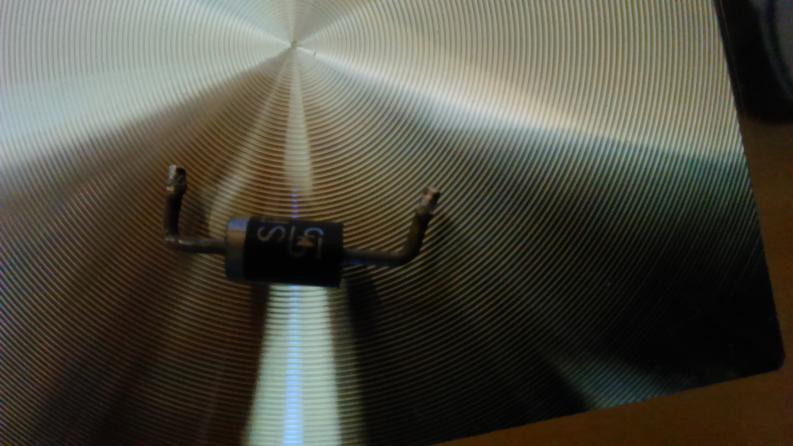

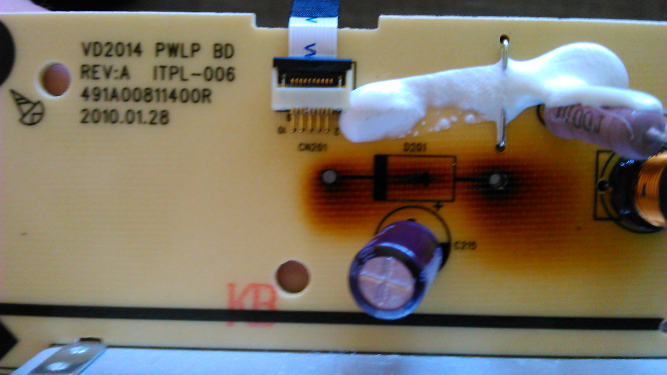

    Mam problem ze znalezieniem diody do monitora Acer M230HDL. Na diodzie jest napis SR506 A24 lecz nigdzie nie potrafię jej znaleźć, pytałem w kilku elektronicznych to nigdzie nie mają. Czy ktoś z was ma może taką diodę na sprzedaż lub może nakierować gdzie mogę zatarabanić żeby ją zdobyć, bo znalazłem na aliexpress ale nie chce sciągać bo to potrwa wieczność. Poniżej przesyłam zdjęcie jak dioda wygląda oraz skąd została wylutowana (przepraszam za kiepską jakość zdjęć).
    Znalazłem coś takiego, możecie powiedzieć czy to jest to?
    Dioda

    Marek Nawrocki
    Witam !!
    Dioda SCHOTTKY 5A\60V.
    Dostępna np. na Farnell.com lub na elfaelektronika.pl

    Kuna_87
    Marek Nawrocki napisał:
    Witam !!
    Dzięki bardzo dioda już zamówiona :D
