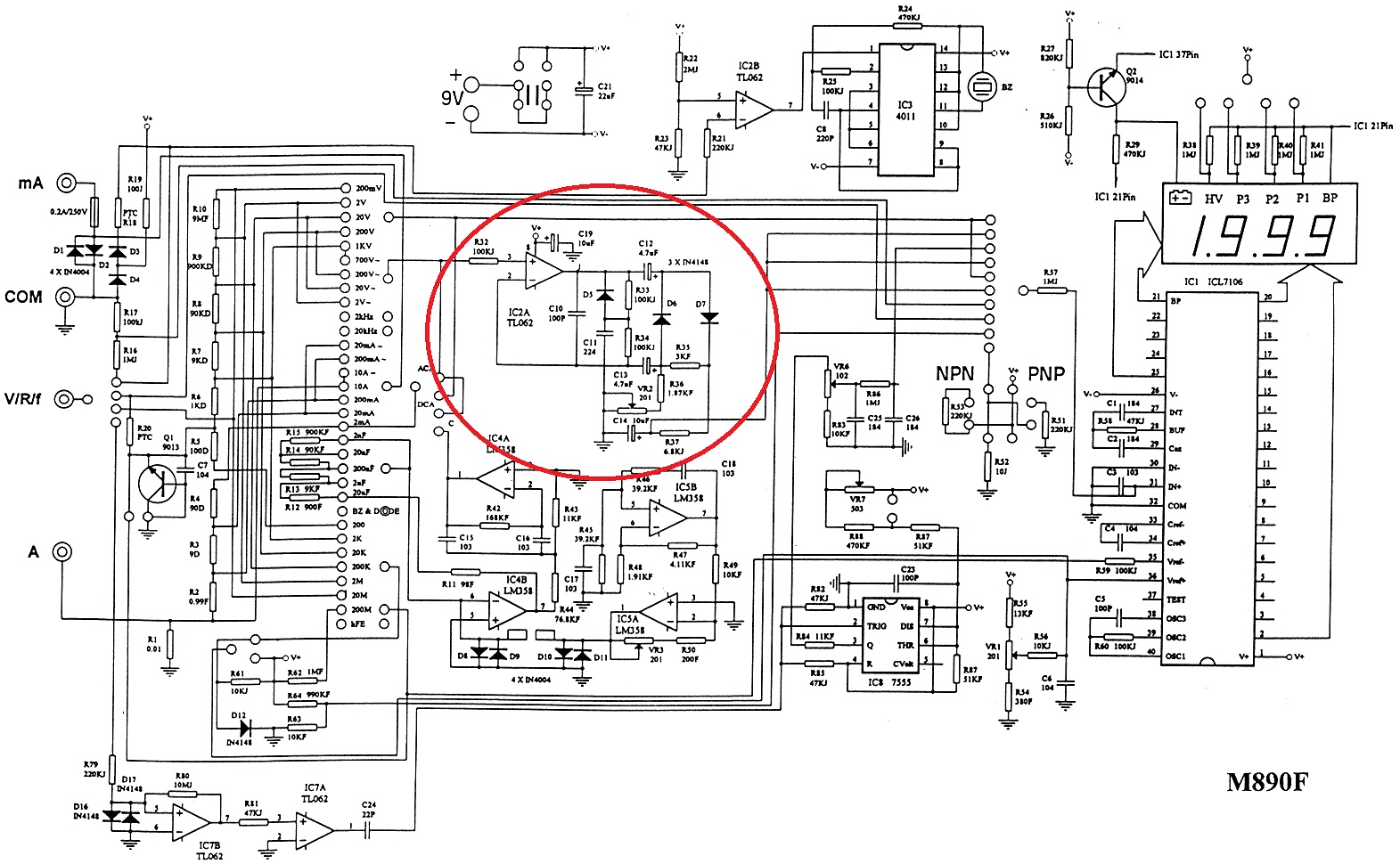

  • #6 13619920
    yoachim95
    Czyli mogę skorzystać przykładowo z INA149 + scalony mostek prostowniczy i już będę mógł wykonać to, co zamierzam?
    Czy zrobić coś takiego jak na schemacie? Chyba dobrze zaznaczyłem ten moduł woltomierza...
    Pomiar napięcia przemiennego 230V - przetwornik TrueRMS AD736.
  • #7 13620079
    tplewa
    androot napisał:
    tplewa napisał:
    hmm znasz takie pojecie jak dzielnik napiecia wykonany na rezystorach ;) zrknij sobie na schemat jakiegokolwiek multimetru.
    Dalej robi sie raczej problem czy chcesz miec TrueRMS czy nie ... i jak to wtedy oprogramowac :)
    A masa? Musiałbyś połączyć masę µC z 0 w sieci. Nie zawsze tak można...
    Zainteresuj się układem INA149.
    To jest logiczne :) jak i problem o ktorym kolega wspomnial czyli seperacji galwanicznej... a 300V raczej INA149 dyskwalifikuje max 275V (chwilowe do 500V). Choc moze koledze wystarczy jednak wspomnial ze fajnie by bylo 200-300V, a nie wiem do czego to ma byc stosowane :) Dzielnik ma ta zalete ze mozna zrobic automatyczne przelaczanie zakresow i miec jeszcze szerszy zakres.
    Co do dokladnosci jak widac w multimetrach tez jest dzielnik na rezystorach, a jego dokladnosc hmm no prosta sprawa zalezy od zastosowanych rezystorow :) ±0,1% nie sa az tak drogie (okolo 1zl w detalu) :)
    Dlatego poradzilem zerknac na schemat multimetru bo tam 300V tez nie wchodzi na uC w mierniku :)

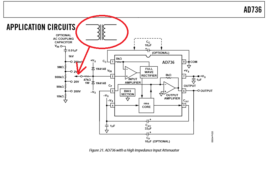

  • #28 14226027
    yoachim95
    Witam serdecznie po długim okresie... :)
    Mój projekt był trochę odłożony w czasie i teraz powracam do niego i mam kolejne pytanie.
    :arrow: Chciałbym zwrócić się do Was z pewnym problemem - czy chcąc mierzyć napięcie sieciowe nie powinienem zadbać o separację galwaniczną pomiędzy dzielnikiem napięcia, a wejściem przetwornika? Dodam, że urządzenie będzie cały czas wpięte do sieci elektrycznej gdzie może wystąpić przepięcie o dużo większej wartości niż zakładam (zakładam maksymalnie 400V i pod tą wartość dobieram stosunki rezystancji dzielnika napięcia). W przypadku pojawienia się ''konkretnego'' przepięcia mogłoby się to skończyć uszkodzeniem elektroniki...
    Próbowałem znaleźć informację o jakiejkolwiek separacji galwanicznej zamontowanej w tym przetworniku ale nie znalazłem. Czy w ogóle ten układ scalony takie coś posiada? Wiem o tym, że ten przetwornik wytrzyma chyba pik napięciowy o większej wartości niż deklarowane 200mV, aczkolwiek chciałbym dobrze zabezpieczyć układ pomiarowy...
    Dziękuję za pomoc, pozdrawiam. :)
    #29 14226211
    tmf
    Separacja galwaniczna nie jest potrzebna - od przepięć chronią te dwie diody na wejściu. Skutecznie odprowadzą one nadmiar do masy lub Vcc.
    Swoją drogą to IMHO poszedłeś w niepotrzebną komplikację. Skoro mierzysz sieć, a więc sinusa to ja bym skorzystał z właściwości sinusa. Po co mierzyć obie jego połówki, robiąc prostowniki idealne, lub inne udziwnienia, jeśli można mierzyć tylko jego dodatnią połówkę - przecież ujemna jest jej odbiciem. Oczywiście nie mówię o jakiś sytuacjach nadzwyczajnych. A do tego wystarczy prosty dzielnik, dwie diody zabezpieczające wejście ADC i dowolny mikrokontroler z ADC. Z uzyskanych danych sobie TrueRMS policzy, czy cokolwiek potrzebujesz. Zaleta taka, że układ zbudujesz za ułamek ceny AD736.
  • #30 14226364
    yoachim95
    Oczywiście masz rację. Można zrobić to tak, jak napisałeś - otrzymane napięcie przemnażać przez √2 i przyjmować to za wartość skuteczną. Fakt zaletą przetwornika jest to, że on lepiej sobie radzi ze zniekształceniami ale w sumie napięcie sieciowe chyba aż tak zniekształcone nie powinno być...
    Tak czy tak przetwornik AD736 jest chyba pewniejszym i lepszym rozwiązaniem, a właśnie na tym mi zależy...
    Dodam tylko, że za pomocą przełącznika analogowego będę sobie też mierzył owym przetwornikiem napięcia z 2 przekładników i dzięki temu uzyskam wartości skuteczne natężenia prądów. W porównaniu do zastosowania cena nie wydaje się aż tak wysoka - mierzę sobie 3 napięcia... :)
    Bardzo dziękuję za pomoc, pozdrawiam.
    Czy w tym wypadku nie miałbym wartości RMS? TrueRMS gwarantuje właśnie ten przetwornik... Dobrze myślę? :D
