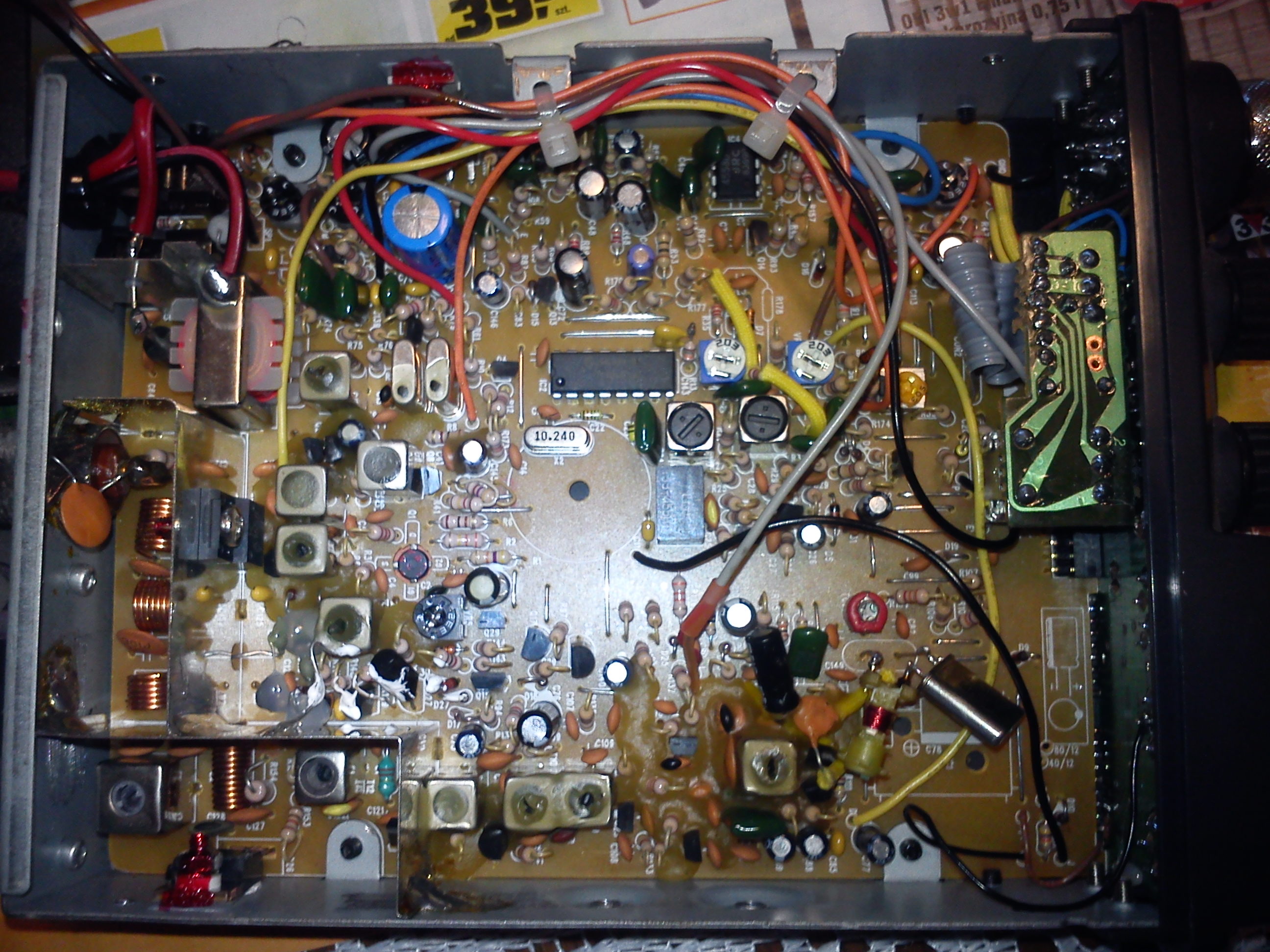

    Posiadam radio jak w tytule i chciałbym je odblokować w ten sposób by miało pełną czterdziestkę w AM i FM. Wykonałem zgodnie z opisem PAN MIRAGE 80 AF który jest na forum jednak samo AM mnie nie zadowala. Czy istnieje możliwośc odblokowania tego radia na pełny AM i FM?

    Radio jest przewiezione z Niemiec miało oryginalnie 12 kanałów w AM i 80 kanałów w FM przerobiłem je zgodnie z opisem https://www.elektroda.pl/rtvforum/topic738753.html i jest teraz 40 kanałów AM a FM-u nie ma wcale. Proszę o poradę jak odblokować to radio żeby mieć pełny AM i FM.

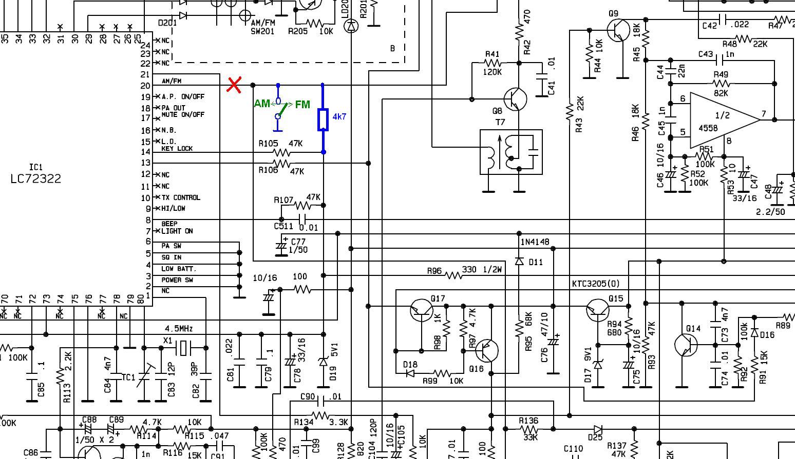

    Czy aby to nie jest radio AE-4900 a nie jak napisałeś AF-4900. :?:
    ... chciałbym je odblokować w ten sposób by miało pełną czterdziestkę w AM i FM.
    Przyjmujemy, że jest to jednak AE-4900.
    Proponuję pozostawić ustawienia kanałowe na CH40 lub CH80 ( w Niemieckim "wykonaniu") a problem wybierania emisji wykonać poprzez przełącznik AM/FM w sposób podany na schemacie :

    Problem jest w tym że jeżeli pozostawię to radio w ustawieniu fabrycznym(niemieckim) to mam 12 kanałów AM i 80 FM a przecież w Polsce potrzebny jest kanał 19-ty więc muszę to radio odblokować. Zrobiłem wg opisu https://www.elektroda.pl/rtvforum/topic738753.html i pozostał tylko AM. Chciałbym mieć też FM więc proszę kogoś co to przerabiał o jakieś rady.
  • #7 13624281
    wielki1980
    Olek II napisał:
    Przecież masz fragment schematu jak to zrobić. Czego jeszcze oczekujesz?
    Czy dołożenie dodatkowego przełącznika rozwiąże problem? będę miał pełną 40-stkę?

    SP5ANJ
    Spoczywaj w Pokoju
    TAK.
    A jeżeli przywrócisz ustawienia 80/12 CH to będziesz miał pełne 80 kanałów w emisji AM/FM - oczywiście po przerobieniu i dodaniu przełącznika AM/FM.
    Jak "zrobić" CH40 czy CH80 - o to przykład :
    Albrecht AE 4900 - Jak odblokować pełną 40-stkę w AM i FM?
    Podpowiem tylko, że na wyświetlaczu będziesz dalej miał niezmienione ikonki AM z FM (dalej działają jakbyś miał blokadę 40/12 lub 80/12) - ale tak naprawdę będziesz miał pełne, przy :
    - 40/12 - 40AM i 40FM
    - 80/12 - 80AM i 80FM
    Przypominam, że nie odpowiedziałeś czy na 100% jest AF-4900 czy jednak AE-4900 (ja wyjaśniam w stosunku do modelu AE-4900).

    Jest to model AE 4900 zwykła pomyłka literowa. Teraz muszę poszukać jakiś mały przełącznik i podumać gdzie go zamontować. Dzięki za porady.

    Właśnie zrobiłem tak jak proponowałeś zgodnie ze schematem(dołożyłem przełącznik) jednak nadawanie jest ok a odbiór to nie wiem na jakiej emisji bo czy przełączę na AM czy FM odbiór jest jednakowy.

    VR6 to regulacja wartości fali nośnej w AM, ma być ustawiony na wartość połowy amplitudy sygnału wyjściowego w.cz., jaka występuje w FM (1/4 mocy), najczęściej jest to 0,6-1 W w AM, przy zasilaniu 13,8 V.
    VR5 to regulacja mocy maksymalnej w FM i AM, ma być nie więcej niż 4 W dla FM przy 13,8 V (w modulacji AM będzie 1/4 mocy, czyli połowa amplitudy).
    VR7 to regulacja poziomu modulacji AM. (VR4 od dewiacji FM też ma na to wpływ, najpierw ustawiamy dozwoloną modulację - dewiację w FM na +/-2 kHz, a potem modulację AM)
