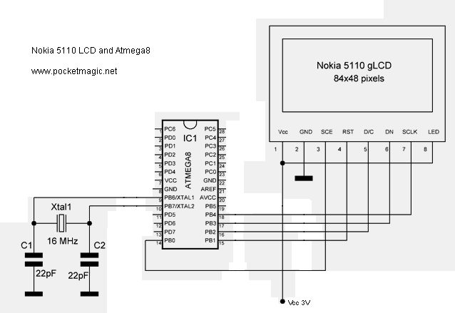

    Dzisiaj dostałem ekran do atmegi, jestem na etapie podłączania pinów lecz nurtuje mnie jedno. Według tego schematu:
    [ATmega8] Jak podłączyć ekran Nokia 5110 do ATmega8 z USBasp na PB1-PB4?
    Należy ekran podpinać pod PB1 - PB4, lecz PB4 oraz BP3 są wykorzystywane przez USBasp. Jest jakaś możliwość podpięcia całości aby była możliwość programować ATmege z podłączonym ekranem.
    Jeśli podłącze pod te piny i programator i lcd będzie to dobrym podłączeniem?
    #2 13619326
    Marek Nawrocki
    Witam !!
    Możesz podłączyć zgodnie ze schematem który masz , możesz podłączyć te piny i programator , wszystko będzie działać.
