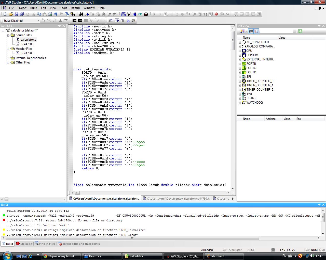

    Witam!
    Mam napisany program prostego kalkulatora w jezyku C. Mam problem podczas kompilacji, gdyż AVR wyrzuca mi błąd : error: hd44780.c no such file or direction. W załączniki jest screen. Proszę o jakieś sugestie.
  • #2 13619999
    landy13
    Nie inkluduje się plików źródłowych, tylko nagłówkowe.
  • #3 13620022
    konli17
    Jak zmienie na plik nagłówkowy .h to błąd jest taki sam.

    landy13
    Nie
    Kod: text
    Zaloguj się, aby zobaczyć kod
    ani nie
    Kod: text
    tylko
    Kod: text
  • #5 13620047
    gaskoin
    Plik nie jest zaznaczony do kompilacji w opcjach gdzieś się to ustawiało.
  • #6 13620322
    konli17
    #include "hd44780" pomoglo. Kompilacja poszła dalej, ale teraz wyrzuca błąd undefined reference to 'LCD_Initalize'
    Masz błąd w 379 linii.

    jest kilka błędów LCD_Initialize LCD_GoTo LCD_Clear LCD_WriteText. Czy te definicje powinny znajdowac sie w pliku nagłówkowym sterownika hd44780? Dodam, że sterownik wyswietlacza mam Radzia a kod kalkulatora Albercika506 https://www.elektroda.pl/rtvforum/topic1279515.html
    No nie do końca tak to miało wyglądać
