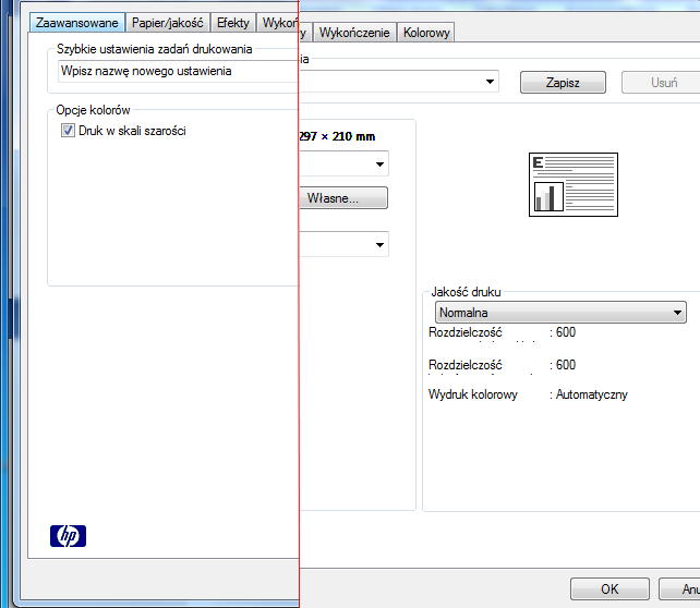

    Od dłuższego czasu mam problemy z urządzeniem wielofunkcyjnym HP PSC 1215. Albo kartki niszczy, albo nie chce drukować i trzeba ręcznie czyścić bufor wydruku
    i wyłączać drukarkę z prądu, by znowu ruszyła, albo drukuje tylko same czarne elementy a szarych nawet ciemno szarych już nie. Do tej pory się z nią męczyłem, ale
    dawałem sobie z nią radę. Ale teraz ostatnio to już całkowicie klapa.
    Regeneruję tusz czarny samodzielnie co jakiś czas lub kupuję zamiennik. Nie używam tuszu kolorowego, jest już pusty i został wyjęty z drukarki. W przeciwnym razie
    drukarka robi jeszcze większe problemy i nie chce drukować.
    I teraz ponieważ tusz mi się już skończył, a stary kardridż nie nadawał się już do nabijania to kupiłem nowy zamiennik. I nie wiedzieć czemu nie dość, że mi nie drukuje
    na czarno to jeszcze czarny staje się teraz szarym i w paski.
    Przykładowy tekst który chcę wydrukować
    HP PSC 1215 - Nieprawidłowy druk - Szary w paski zamiast czarnego
    A w efekcie otrzymuję
    Już kompletnie nie wiem co może być tego przyczyną. Przeczyściłem też styki w drukarce lecz nie pomogło. Drukuję z takimi ustawieniami
    Moje pytanie brzmi co może być powodem tych wszystkich problemów, a zwłaszcza tego, że druk po włożeniu nowiutkiego czarnego zamiennika
    wychodzi taki jak na obrazku?? Z góry dziękuję za pomoc.
  • #2 13620340
    Arczizioom
    Wygląda na problem z tym nowym zamiennikiem. Mógł długo leżeć na półce bądź jest uszkodzony.

  • #4 13621502
    Spec_Druk
    1. Problem z wciąganiem kartki dotyczy drukarki (rolka pobierająca papier pewnie jest brudna).
    2. Problem z buforem może dotyczyć samego systemu operacyjnego lub coś nie tak jest ze sterownikiem. Może być również związany z częściowo uszkodzonym kartridżem drukującym
    3. Problem z kolorem to problem z kartridżem czarnym. Kup dobrej jakości zamiennik i zobaczysz że defekt ustąpi.
  • #5 13649946
    Macbak
    Poradziłem sobie wreszcie z tym tuszem :) okazało się, że był zaschnięty. Pozostałe problemy odziwo się na razie nie pojawiają, zobaczymy jak długo będzie działać :)
    Dla wszystkich, którym zasechł tusz lub kupili zaschnięty tak jak ja i mają z tym problem - Jest na to drastyczna, ryzykowna, ale bardzo skuteczna metoda. Trzymamy kardridż nad gwizdkiem czajnika podczas gotowania się wody. Para bardzo ładnie odtyka kardridż, aż czuje się w palcach jak tusz w środku zaczyna się przemieszczać :)
